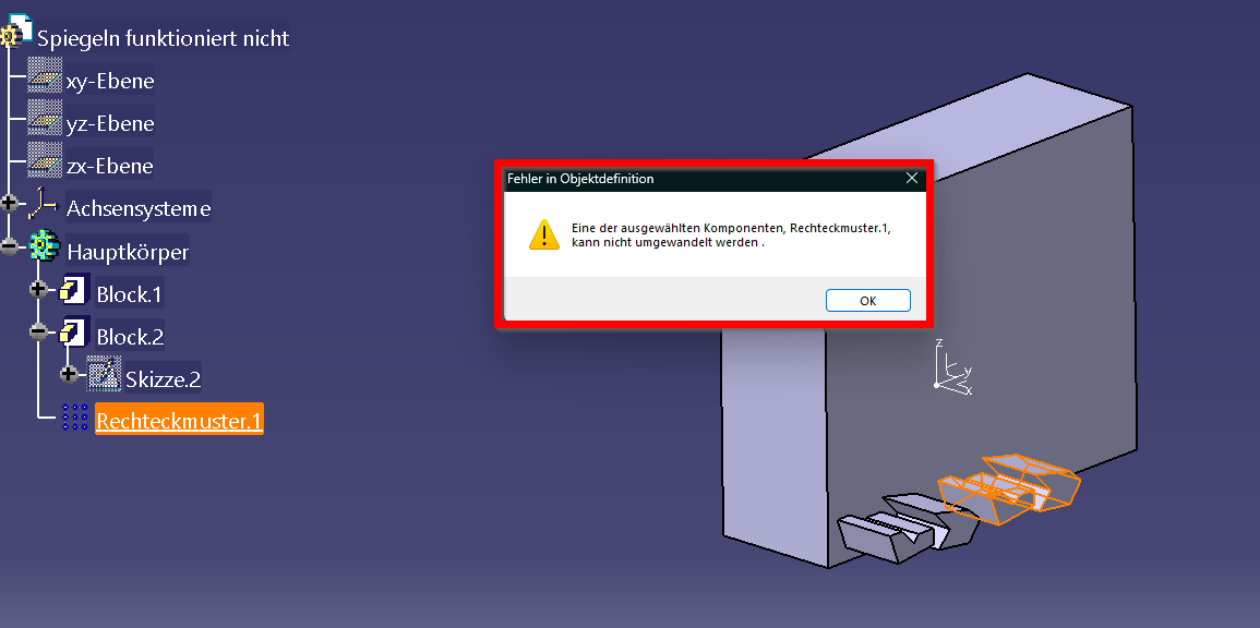

ich habe irgendwie ein komischen verhalten in Catia. Ich konnte in einen Part ein gemustertes Objekt spiegeln, aber mit einen anderen Part funktioniert es nicht mehr. Die Modelle sind sehr ähnlich aufgebaut.
Es kommt da wo es nicht funktioniert diese Fehlermeldung: Eine der ausgewählten Komponenten kann nicht umgewandelt werden.
Woran kann das liegen?

Ich kann jetzt das nicht im CATIA anschauen, aber grundsaetzlich solltest Du das, was gemustert und hinterher gespiegelt werden soll, in einem eigenen Body anordnen und dann zum Grundkoerper hinzu-adden.
Muster und Mirror sollten sich immer auf 'current solid' beziehen.
Auch noch zu beachten ist, dass es zwei verschiedene Funktionen gibt:
'Symmetry' spiegelt nur auf die rechte Seite und der Body verschwindet auf der linken Seite, bei 'Mirror' hingegen hast Du dann nicht nur rechts das Spiegelbild sondern das Original links bleibt erhalten. Nicht durcheinander bringen
<ich rede von rechts und links im Sinne des Automotive Standards 'links gezeichnet, rechts spiegelbildlich' sowie in Englisch weil ich es produktiv nur in Englisch kenne>

Du hast bei "Spiegelfunktioniert" den "Current Solid" gespiegelt. Das funktioniert beim anderen auch!
Was nicht funktioniert ist nur das Pad und das RecPattern zu spiegeln! Das geht in beiden Modellen nicht!
Der Workarround von Wolfi funktioniert immer! Pad und Pattern in eigenen Body packen und den komplett spiegeln. Und stelle das unsägliche Hybrid Design aus!

Das ist kein 'Workaround', das ist wie man in CATIA korrekt arbeitet - <in der Regel> nur ein Primitive pro Body!
Original erstellt von Vespafahrer:
Und stelle das unsägliche Hybrid Design aus! (...)
Hybrid ist super, wenn man damit umgehen kann. Ich habs auch erst lernen muessen
