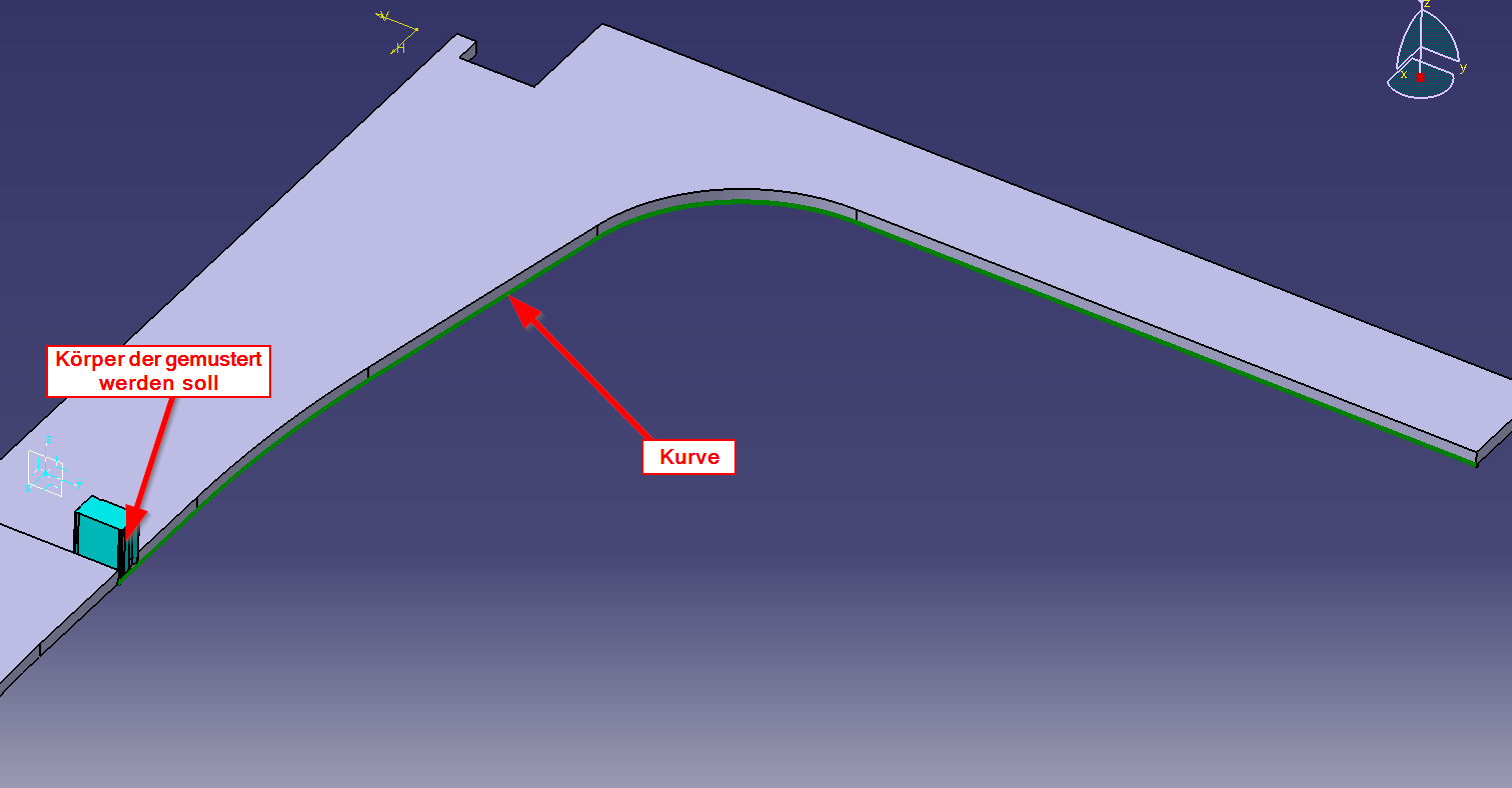

ich möchte gerne einen Körper an einer Kurve entlang Mustern. Leider habe ich da keine Möglichkeit gefunden.
Das ist meine Ausgangssituation:
https://ww3.cad.de/foren/ubb/uploads/WK85/CAD1.png

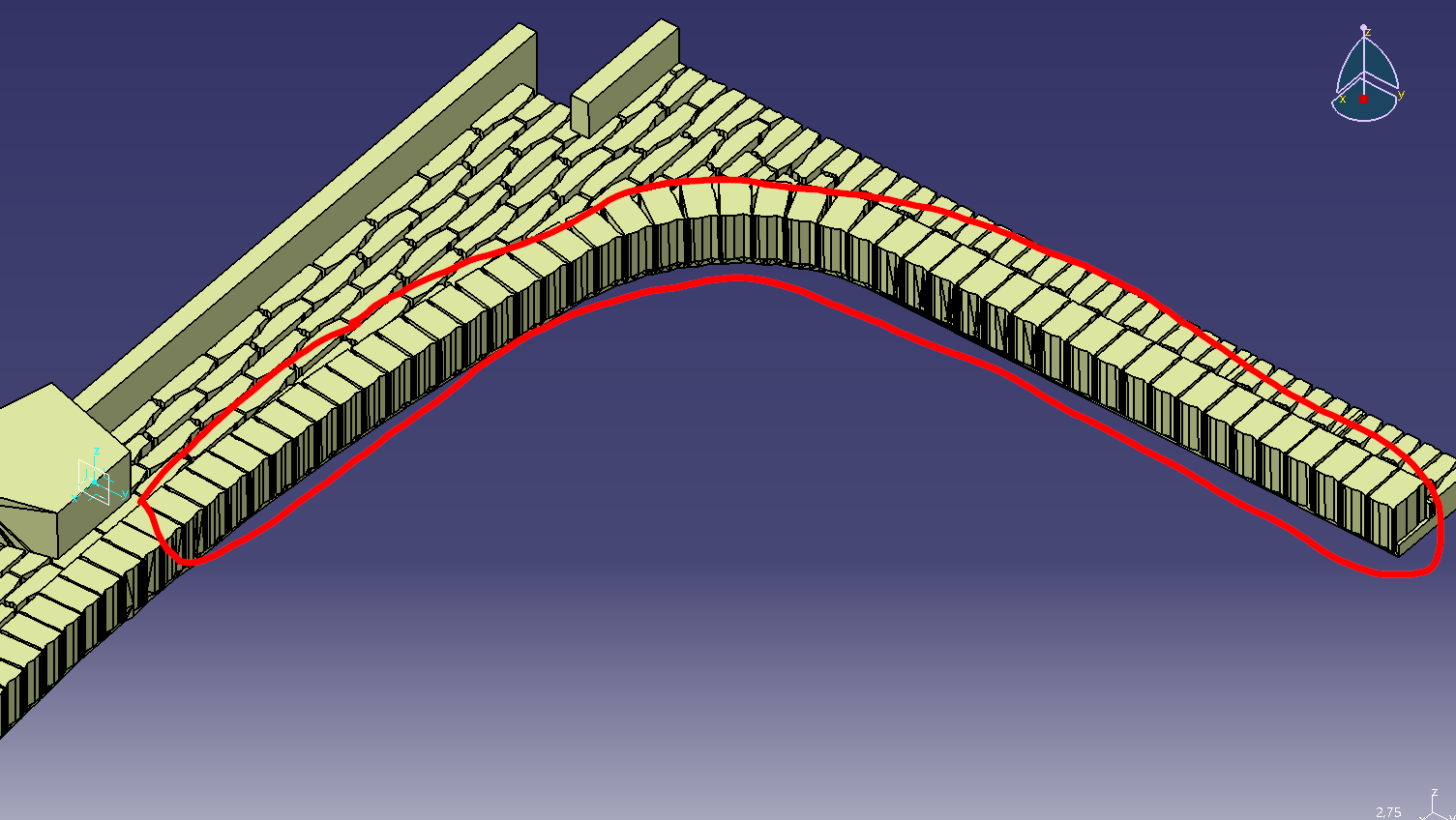

Das ist mein Ziel:[IMG][/IMG]
https://ww3.cad.de/foren/ubb/uploads/WK85/CADZiel.png

Das kannst Du mit User Pattern machen.
Dazu brauchst Du Punkte oder Koordinatensystems laengs Deiner Kurve sowie einen Ankerpunkt / Ursprungskoordinatensystem.
Mit Punkten kannst Du klarerweise nur verschieben, mit Koordinatensytemen auch drehen. Du brauchst letzteres.
Die Ziegelsteine wuerde ich allerdings eher als einzelne CATParts in einem .CATProduct positionieren.
Denn das bildet die Realitaet ab: Die Ziegelsteine sind die Einzelteile, Dein Torbogen ist ein Zusammenbau.
Vorgehensweise allerdings ganz analog, 'Skelettpart' mit den ganzen Koordinatensystemen und die einzelnen Ziegelsteine mit Coincidence der Achsenkreuze positionieren.

Danke wolfi,
damit hat es funktioniert.

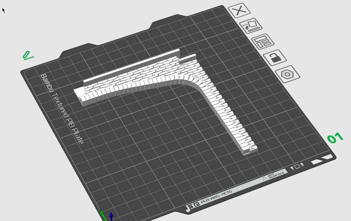

Die Teile werden nun gedruckt. Ich musste es aber aufteilen, da das Teil sonst zu groß wäre.
