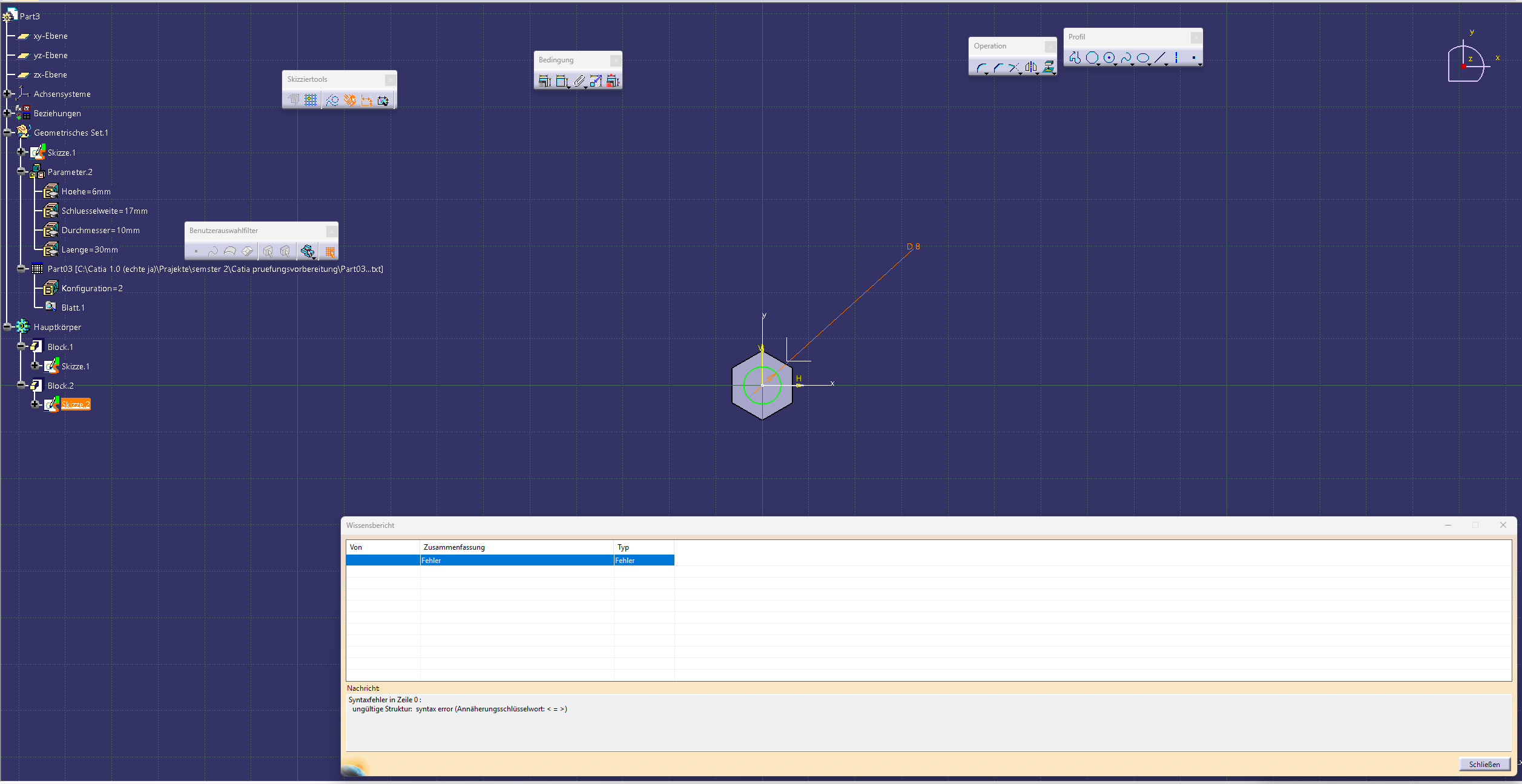

Servus,
mein Problem ist, dass es mir nicht möglich ist den Durchmesser einen Parameter zuzuordnen (bei allen anderen Parametern im Bauteil hat es geklappt) jedoch wenn ich versuche es auf die selbe Art und weise zu machen (= und dann den Parameter anklicken) kommt nur eine Syntaxfehler Meldung. Liegt es daran das es um die Bemaßung vom Durchmesser geht? Oder hat es doch andere Gründe?
Vielen Dank im Voraus
Grüße Tim

Hallo Tim,
Du musst das Mass auf Radius aendern und dann entsprechend in der Formel durch zwei dividieren
LG ... Wolfi
