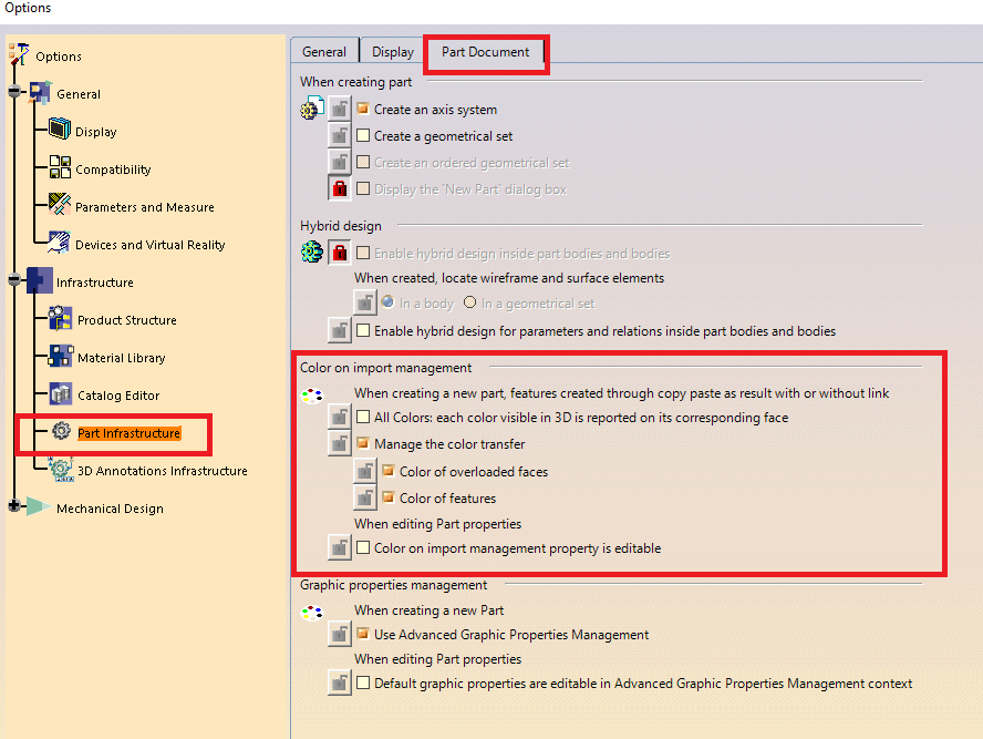

schau mal unter Tools/Optionen (siehe Screenshot)
Gruß Randle

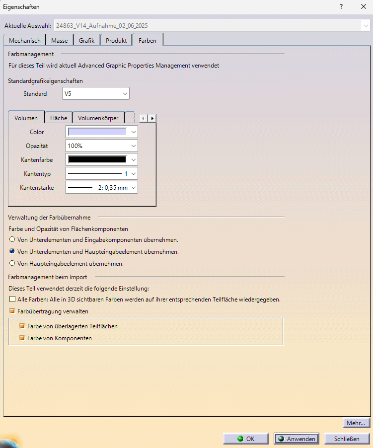

Hallo nochmal,
also erstmal Danke für die Rückantwort.
Leider ist mir die Geschichte - auch nach mehrmaligem lesen und testen - noch nicht ganz klar.
Weiterhin ist mir aufgefallen, dass in der englischen Doku ein Absatz mehr drin steht als in der deutschen.
Wenn ich "Alle Farben" anklicke, werden alle Farben übernommen. "Eigenschaften zurücksetzen" geht dann allerdings nicht mehr. Ich kann aber manuell jede Fläche anders einfärben.
Wenn ich "Farbe überlagerter Teilflächen" auswähle werden alle Flächen übernommen, welche beim Originalkörper eingefärbt waren. Alles andere wird in der CATIA Standardfarbe (grau) dargestellt. Leider ist "Eigenschaften zurücksetzen" hier nicht möglich. Weiterhin wird die Farbe einer Bohrung oder Tasche auch nicht mit übernommen.
Wenn ich "Farbe der Komponenten" auswähle, so wird irgendwie nichts übernommen???
Was ist hier mit Komponente gemeint? (Eine Bohrung oder Tasche oder so?)
Ich möchte, dass grundsätzlich alle Farben übernommen werden. Weiterhin möchte ich aber auch alle Farben mittels "Eigenschaften zurücksetzen" zurücksetzen können. Geht das irgendwie?
Das Thema ist irgendwie sehr komplex umgesetzt.
(Zumal etwas weiter unten auch noch das Advanced Graphic Properties Management steht.)
Zusätzlich gibt es in den Eigenschaften des Parts auch noch die Option: Verwaltung der Farbübernahme.
Dort kann ich dann Auswählen zwischen:
a) Von Unterelementen und Eingabekomponenten übernehmen.
b) Von Unterelementen und Haupteingabeelement übernehmen.
c) Von Haupteingabeelement übernehmen.
Was hat es damit auf sich?
Danke und Gruß
Martin

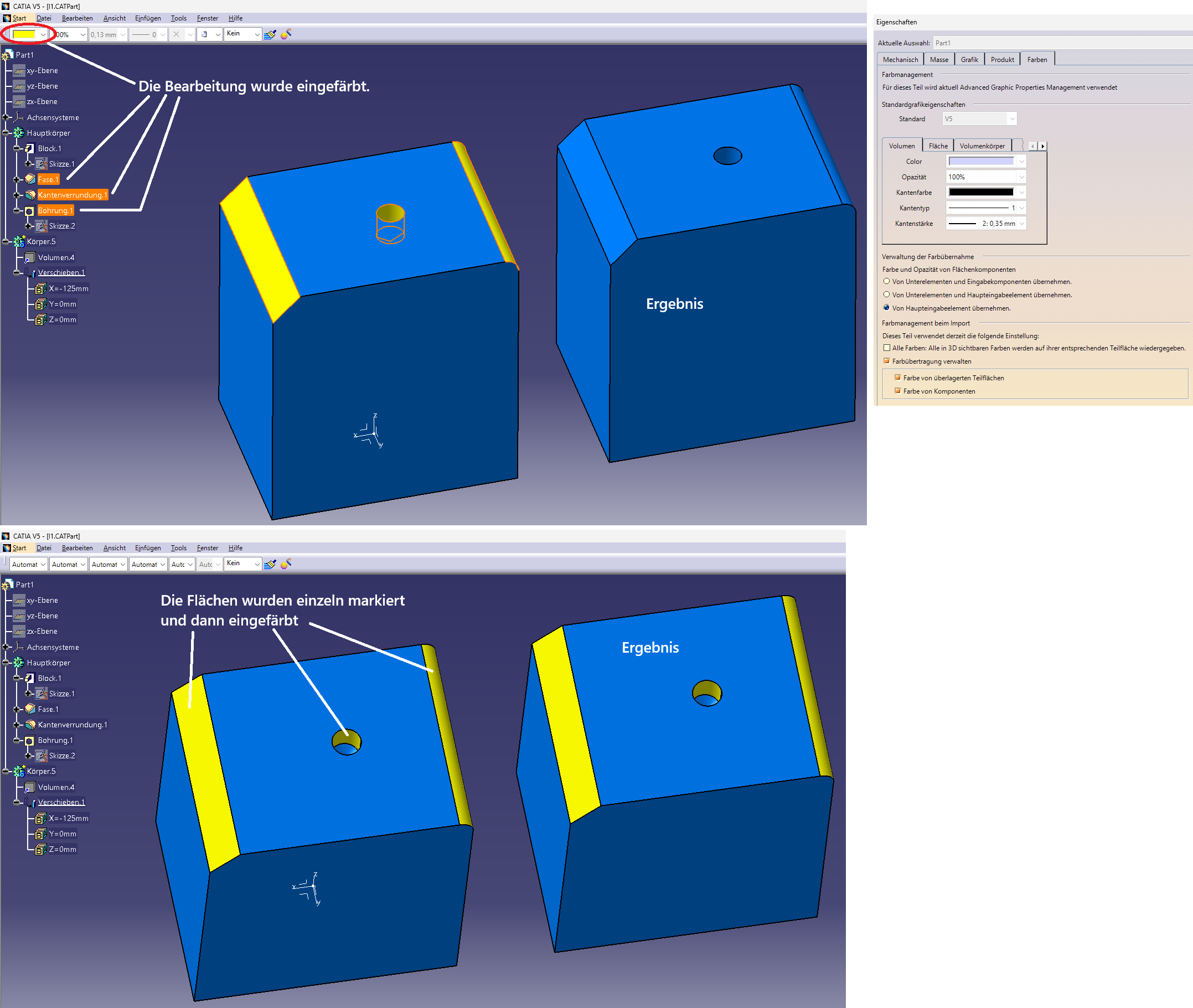

Besten Dank für die pdf-Datei. Sie erklärt mir was mit Feature gemeint ist.
Das was die Sache schwierig macht ist die Tatsache, dass die Geschichte offensichtlich nur für manuell eingefärbte Flächen gilt und nicht für eingefärbte Bearbeitungen. (Bohrungen etc.)
Da funktioniert es so nämlich nicht. Siehe auch Bild im Anhang.
Blöd, da ich eigentlich immer die Bearbeitung einfärbe. (Gewinde z.B.)
Martin

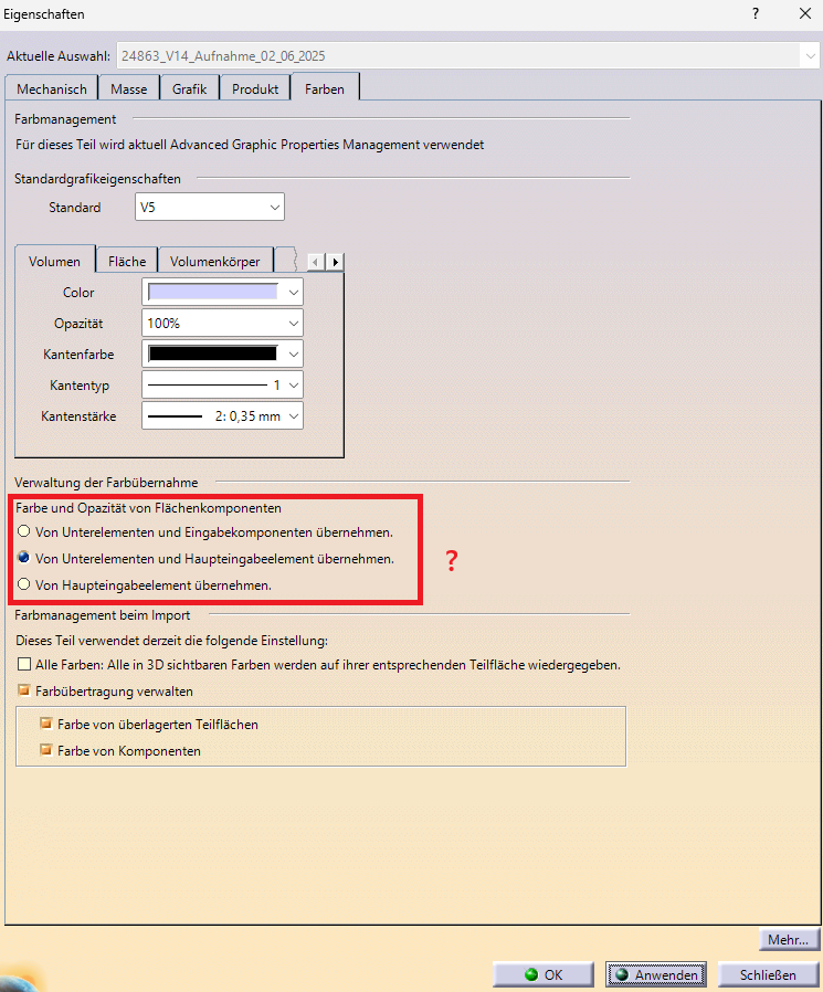

Noch ein Nachtrag:
Gibt's für die im angehängten Bild ersichtlichen Optionen auch so eine schöne Erklärung?
Martin

ich denke die Einstellungen unter Farbe und Opazität von Flächenkomponenten betreffen nur das Flächenmodellieren.
Hat man in älteren Releases farbige Flächen z.B. zusammengefügt war das Ergebnis immer komplett elfenbeinfarbig.
Jetzt werden je nach gewählter Option die Farben der Teilflächen in das Ergebnis (Flächenverbund) übernommen.
