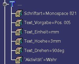

Hallo Zusammen,
lese hier zwar schon lange mit. Und wurde schon oft fündig aber im Moment habe ich eine Frage auf die ich bis jetzt keinen Beitrag hier oder in www gefunden habe.  Bin auf der Suche nach eine T-Symbol in Catia (im Anhang). Vielleicht weiß jemand wie dieses Feature heißt und wie man diesen in Catia erstellt? Welche Lizenz baucht man evtl. dafür. Bin gespannt ob das hier jemand mir beantworten kann.
FG Nadine

Original erstellt von wolfi_z:
Hallo Nadine,
Sieht aus als ginge es um ein Textelement?
Aus welchem Baum in welchem Modul unter welchem Knoten usw. hast Du diesen Eintrag gefunden?
LG Wolfi
ja es soll ein Textelement sein, das über Parameter gesteuert wird.
Das Symbol befindet sich dabei unter einem "Geometrischen Set".

Catia Version 5 – 6 Release 2024
Ich möchte so ein Textfeld mit Parameter gerne selbst erstellen können.
Ich kann aber diesen Textfeld kopieren und wieder einfügen, das geht. Wie dieses aber ursprünglich erstellt wurde kann ich nicht nachvollziehen.
Es gibt eine Skizze mit einem Punkt und auf diesen Punkt wurde dieser "Baustein" (sag ich mal jetzt so) gesetzt. und kann mit Hilfe von diesem Punkt verschoben werden. Mit verknüpften Parameter kann man die Schrift und Richtung (0° oder 90°) ändern. Eigentlich ne coole Sache.
Achja diese Parameter sind nur unter diesem T-Symbol zu sehen, es gibt im Teil oben keinen Set "Parameter".

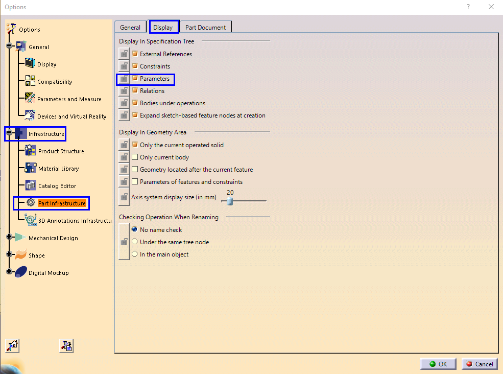

Original erstellt von Nadine Becker:
Achtung, die Darstellung des Knotens 'Parameter' kann in Tools-Options ausgeschaltet werden.
Dann hast Du den Knoten nicht. Nicht schlau, aber wenn Du Pech hast dann hat das die Administration bei Dir so voreingestellt

ich vermute des es sich um ein UDF (User Defined Feature) handelt. Ohne die entsprechende Lizenz (KW*) kannst du es nur nutzen, aber nicht ändern oder die Definition einsehen.

nein, es ist nicht vor eingestellt.
