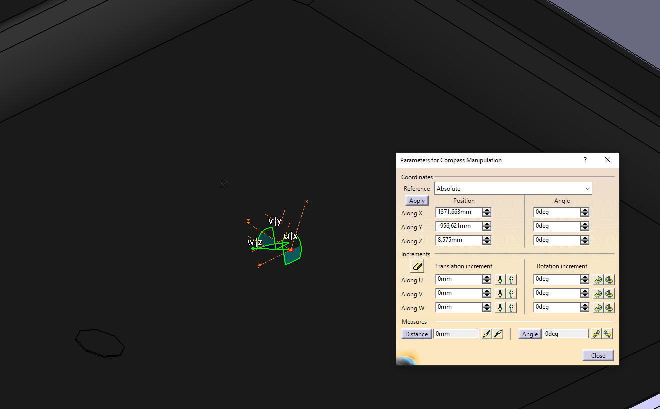

ich habe gerade folgendes Problem. Unser Produkt wird vom Kunden bei sich im System im CAD eingebaut. Dabei auch ggf. in alle 3 Raumachsen verdreht.
Der Kunde schickt uns auch eine Tabelle mit den Positionen und Winkel mit, die CATIA bei denen anscheinend über den DMU Navigator ausgelesen werden können. Den DMU Navigator haben wir leider nicht    .
Ich bräuchte irgendwie eine Möglichkeit, die Winkel zu überprüfen, ob da bei der Übermittlung der Werte nicht doch ein Tippfehler o.ä. drin ist.
Ich hab mal ein Bild angehängt vom "Problem".

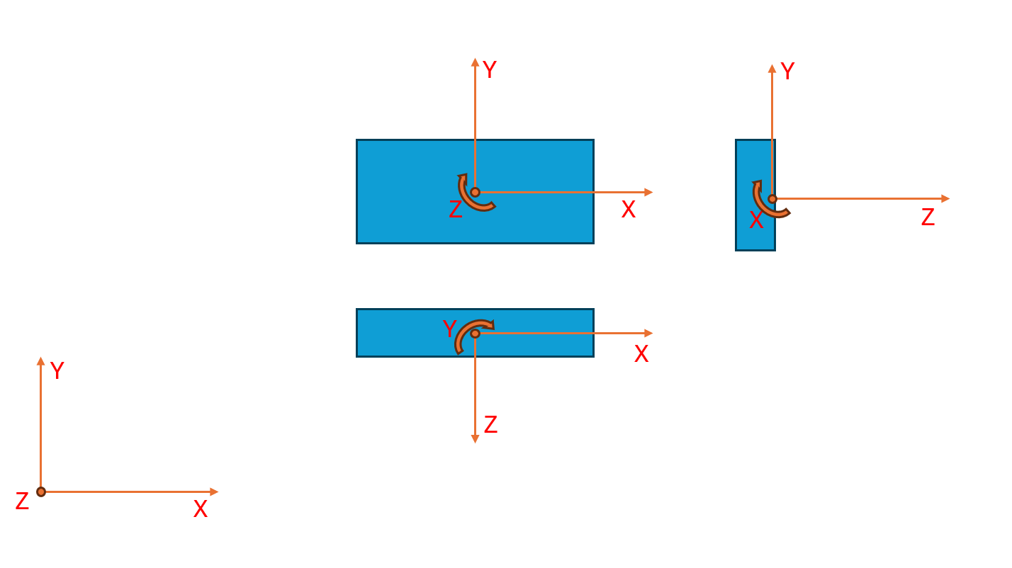

Rotation um X = Elevation
Rotation um Y = Azimuth
Rotation um Z = Roll
Elevation und Azimuth kann ich ganz einfach rausmessen aus dem Modell, indem ich eine Normale auf die Vorderseite in der Entsprechenden Ebene Konstruiere. Aber beim Roll Winkel kommt egal wie ich es versuche nur Misst raus. Durch die Verkippung in Elevation und Azimuth kann man den Roll Winkel einfach nicht korrekt messen.
Kennt ihr vielleicht eine Möglichkeit, wie ich an den korrekten Roll Winkel kommen kann?

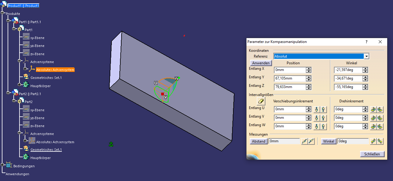

Du kannst mal probieren über den Kompass wie Werte zu ermitteln:
  • RMT auf Kompass -> automatisch an Objekt ausrichten
  • Achsensystem dass gemessen werden soll selektieren
  • Doppelklick auf den Kompass öffnet das im Bild gezeigte Fenster
Edit: Über den Kompass kann man auch die Position/Ausrichtung eines Teils als Zahlenwerte eingeben

Wenn ich das mit dem Kompass mach, legt der sich irgendwie auf das Bauteil.
Ich versuch das aber auch gerade in dem AllCatpart was wir vom Kunden bekommen, also keine BG.
Edit: Jetzt nochmal in der Assembly getestet, da scheint es zu funktionieren. Aber das wäre wieder ein zusätzlicher Schritt, erst Assembly erzeugen und das Teil nochmal auf das bestehende zu platzieren.

Wenn du ein part oder product in Raum legen hast, dann kannst du rechtsklick auf den Kompass machen, Snap Automatically to Selected Object aktivieren und dann das Part im Baum selektieren.
Dann ist die Position des Kompass gleich der des parts und es werden die Raumwinkel angezeigt.
Geht mit der Ausrichtung leider nicht einfach nur mit einem Achsenkreuz.

Im Allcatpart funktioniert das mit dem Kompass bei mir nicht. Da richtet sich der Kompass nach dem Globalen Achsensystem aus und zeigt dann dementsprechend 0 als Winkel an.

Dann könntest du behelfsmäßig ein Part per constraint auf das Achsensystem steuern.
Das der Kompass nur auf den Nullpunkt des AX springt und nicht auch die Ausrichtung annimmt hat mich auch enttäuscht.
