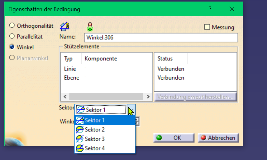

Ich habe jetzt mal einen Wagen an einen Stift quasi tangential damit angelegt.
Bei dem Spanner muss ich den Winkel Schrittweise von 0 auf 180° verändern.
Wenn Ich direkt von 180 auf 0 gehe, dreht er verkehr rum wie im Bild.
Kann ich definieren, das die 180° Null sind und dann links rum auf 0 gedreht wird?
Unter Bereich kann ich ja auch nur die Zone angeben. Eventuell müsst ich eine andere Startfläche wählen.

erstellt am: 12. Nov. 2024 12:32    Editieren oder löschen Sie diesen Beitrag!  <-- editieren / zitieren -->   Antwort mit Zitat in Fett Antwort mit kursivem Zitat    Unities abgeben: 1 Unity (wenig hilfreich, aber dennoch)2 Unities3 Unities4 Unities5 Unities6 Unities7 Unities8 Unities9 Unities10 Unities Nur für Lieromat 10 Unities + Antwort hilfreich
bei Winkelbedingungen kann man noch zwischen 4 "Ecken" wählen. Bild anbei.

erstellt am: 12. Nov. 2024 12:36    Editieren oder löschen Sie diesen Beitrag!  <-- editieren / zitieren -->   Antwort mit Zitat in Fett Antwort mit kursivem Zitat    Unities abgeben: 1 Unity (wenig hilfreich, aber dennoch)2 Unities3 Unities4 Unities5 Unities6 Unities7 Unities8 Unities9 Unities10 Unities
Ja den Sektor hatte ich schon eingestellt.
Ich hab jetzt die Fläche des feststehenden Teils angewählt, die 90 ° gedreht ist.
So funktioniert es wenn ich nur auf und zu darstellen will.
Also von -90 (zu) auf (+) 90 (auf). Ich denke das da die Flächen 0 zu 180 durcheinander geworfen werden...

erstellt am: 14. Nov. 2024 07:20    Editieren oder löschen Sie diesen Beitrag!  <-- editieren / zitieren -->   Antwort mit Zitat in Fett Antwort mit kursivem Zitat    Unities abgeben: 1 Unity (wenig hilfreich, aber dennoch)2 Unities3 Unities4 Unities5 Unities6 Unities7 Unities8 Unities9 Unities10 Unities
Moin Lionel.
Ich habe die blau markierten Flächen zueinander auf 93° gesetzt.
Der Drehbereich ist jetzt von 93° bis -93°.
Also die tatsächlichen 186° des Spanners.
