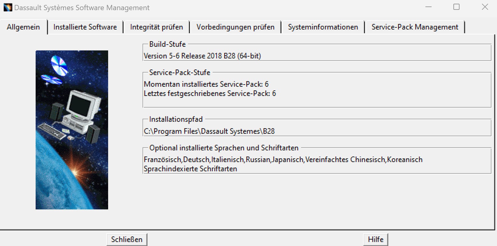

ich habe seit langem mit Release 5-6 Version 2018 gearbeitet und nun ein neues Notebook von DELL, Windows 11 mit 64 MB.
Nach der Neuinstallation von CATIA (ich bin retired und habe eine Permanentlizens) mit folgenden Einzelheiten: Service Pack 6, Build Number 28, habe ich das Problem, daß sich beim Ändern/Verschieben der Funktionsleisten, die Menuleisten immer irgendwo links oben, weit weg vom Mousecursor, befinden und u.U. auch ganz verschwinden.
Das heißt, ich kann die einzelnen Menus nicht positionieren. Unter anderem ist die "Limit"- Funktion komplett verschwunden. Dieser Fehler ist vor einigen Jahren (ca. 2018/2019) schon mal aufgetaucht und konnte mit einem Update beseitigt werden. Interessant ist, daß der Fehler erst nach einiger Zeit und vielen bearbeiteten Modellen aufgetreten ist.
Kann mir eine schlaue Seele helfen, diesen Fehler zu beseitigen? Sei es mit einer Neuinstallation und anderem Servicepack oder .. oder?

Das Phänomen hatte ich auch letztens. Ist aber wieder weg. Ich hatte den zweiten Monitor im Verdacht, das Catia die Auflösung von anderen Monitor zum berechnen&Position verwendet hat.
Aber wenn du die Maus los lässt, flutschen die Icons an die Stelle, wo du die Maus hattest?

Hallo Lionel,
vielen Dank für den Hinweis. Bei mir ist der Glücksfall noch nicht eingetreten. Ich vermute aber mittlerweile, daß das ein Problem des Notebooks in Verbindung mit der Umstellung von WIN10 auf WIN11 ist.
Da werden wohl verschiedene Updates von MS für ein wenig Unordnung gesorgt haben. Die Version V5-6R18 ist wohl nicht 100% kompatibel mit Win11.
Mein zweiter 28"-Bildschirm macht übrigens auch das, was der kleine NB-Schirm macht. Schau'n wir mal, ob auch die Version von CATIA V5-6 R18 da ein ganzes Stück mit schuldig ist. Vielleicht gibt's ja ein Update von MS oder Nvidia, was den plötzlich aufgetretenen Fehler wieder behebt.
Bis dahin muß ich damit leben!
