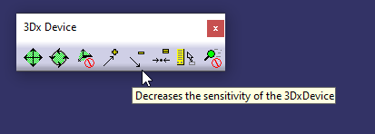

Hallo Ihr Lieben,
ich bin ganz frisch hier im Forum und habe eine Frage an Euch. Ich bin ganz neu mit dem Catia angefangen um für meinen 3D Drucker Modelle zu erstellen. Ohne Plan hat es auch schon ein bisschen funktioniert. Nun habe ich heute eine Spacemaus von 3D Connexion angeschlossen. Funktioniert soweit auch ganz gut. Nur ist das Teil so empfindlich von der Geschwindigkeit her. Dauernd ist mein Modell irgendwo hin verschwunden. Ich habe die Geschwindigkeit in der Mauseinstellung auf Minimum gesetzt, trotzdem ist sie im Catia super empfindlich. Neueste Treiber für die Maus hab ich installiert. Frage: Kann ich im Catia die Mausgeschwindigkeit anpassen? Und wenn ja, wo mache ich das?
Vielen Dank schon mal.
Gruß Ulf

Hallo Ulf,
Du musst die Palette '3DX device' einblenden (RMT auf irgendeine Palette um die Liste angezeigt zu bekommen) und dort dann den Pfeil schraeg runter klicken (siehe Bilder)
LG ... Wolfi

Hallo Wolfi,
es ist so einfach wenn man weiß wie es geht. Hat super hingehauen. Vielen lieben Dank für die schnelle Antwort.
