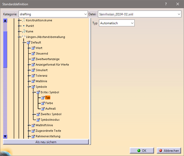

Moin Zusammen,
gibt es eine Möglichkeit in den Standards das Bemaßungssymbol auf gefülltem Pfeil zu ändern, die Einstellungen (siehe Anhang) aber auf Automatisch zu lassen?
Ich möchte dies ändern, da die Einstellung "Automatisch" gewisse Vorteile mit sich bringt.
Besten Dank!

mir ist keine Möglichkeit bekannt.
Wenn Du einen gefüllten Pfeil haben willst, musst Du auf gefüllter Pfeil umstellen.
Interessant wäre aber zu erfahren, welche Vorteile die Einstellung Automatisch mit sich bringt?

Hi Martin,
es gibt den Vorteil, wenn man an einem Maßeintrag eine zusätzliche Form und Lagetoleranz angibt, dass diese dann kein zusätzlichen Pfeil generiert. Der Nutzer muss nicht aufpassen, dass die Pfeile direkt übereinander liegen, oder das Ende der Hilfslinie ohne Pfeil zu definieren.

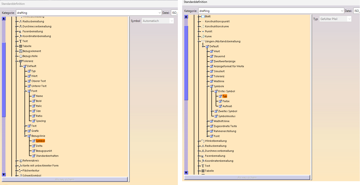

sorry, gerade erst gelesen.
Also bei mir macht er das genauso wie von Dir gewünscht.
Ich hab den gefüllten Pfeil standardmäßig eingeschaltet.
Martin

Nachtrag: Bei mir sehen die Einstellungen so wie im Bild aus.
MfG Martin
