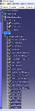

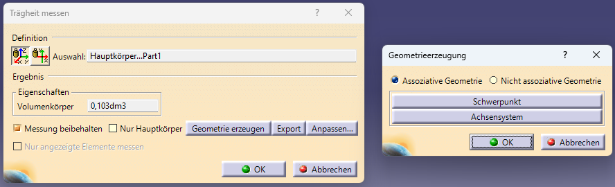

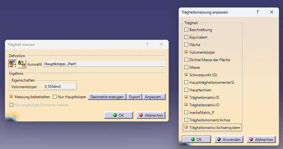

ich bin mir nicht ganz sicher ob ich Dich richtig verstehe.
Schau Dir mal die Bilder im Anhang an - hilft das weiter?
Martin

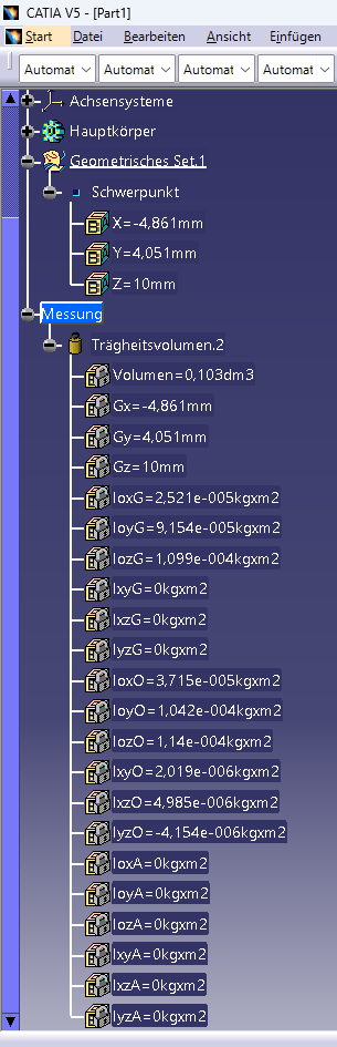

... sieht dann im Ergebnis so aus - siehe Anhang.

Hallo Joshua,
Diese Parameter existieren in diesem Moment noch nicht als solche.
'keep measure' ist auf jeden Fall notwendig, ausserdem unbedingt immer darauf achten dass 'measure only shown geometry' ausgeschaltet ist ... wenn dieser Schalter an ist, wird die Messung bei einem 'Update All' nicht mit upgedated sofern der Body im Moment des Updates im Hide ist.
Du musst die Parameter aber erst noch selbst anlegen. Tools - Formula, und dann 'New Parameter of Type', dann den jeweiligen Typ aussuchen, 'Single Value', Namen vergeben usw.
Und dann diesen Parameter ueber eine Formel mit dem jeweiligen Eintrag unter dem Messergebnis verbinden (einfach '=')
