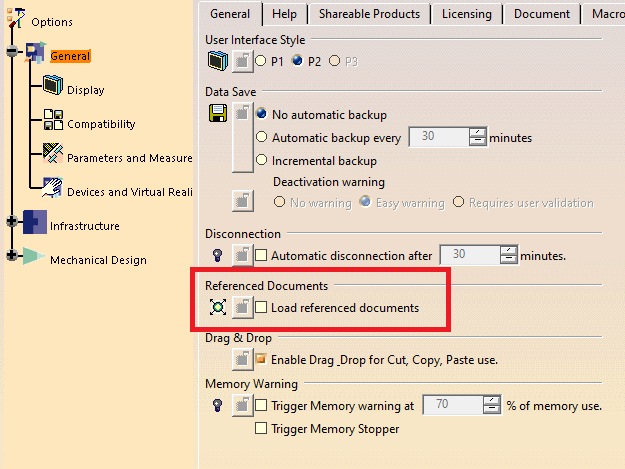

hast du evtl. das Laden der Referenzdokumente (versehentlich) deaktiviert?

Hab nachgeschaut und es ist aktiviert.
Die Teile sind ja auch nicht von mir konstruiert tatsächlich. Ich mache technische Dokumentation und kenn mich mit Catia an sich kaum aus. Manche Sachen kann ich auch nicht ändern... zum Beispiel sind manche Text-Annotationen einfach an einer fixen Stelle und ich kann sie nicht bewegen. Das wird vermutlich an meiner Lizenz liegen, denn ich habe noch eine SP1 Lizenz, mit der kann ich fast gar nichts machen

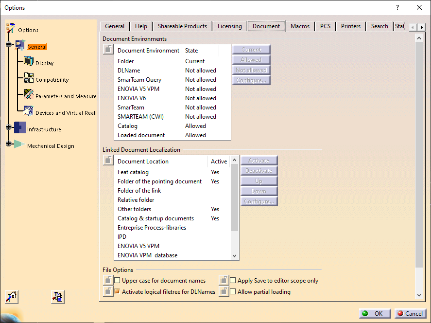

Wie sehen denn deine Einstellungen zur Lokalisierung verknüpfter Dokumente aus?

erstellt am: 13. Sep. 2023 11:23    Editieren oder löschen Sie diesen Beitrag!  <-- editieren / zitieren -->   Antwort mit Zitat in Fett Antwort mit kursivem Zitat    Unities abgeben: 1 Unity (wenig hilfreich, aber dennoch)2 Unities3 Unities4 Unities5 Unities6 Unities7 Unities8 Unities9 Unities10 Unities
Randle
CAD/PLM Consultant
Sehen Sie sich das Profil von Randle an!   Senden Sie eine Private Message an Randle  Schreiben Sie einen Gästebucheintrag für Randle
Beiträge: 763
Registriert: 12.04.2003
Win10 x64
CATIA V5 R18, R19, R21, R27-30
erstellt am: 13. Sep. 2023 11:41    Editieren oder löschen Sie diesen Beitrag!  <-- editieren / zitieren -->   Antwort mit Zitat in Fett Antwort mit kursivem Zitat    Unities abgeben: 1 Unity (wenig hilfreich, aber dennoch)2 Unities3 Unities4 Unities5 Unities6 Unities7 Unities8 Unities9 Unities10 Unities Nur für Moqui 10 Unities + Antwort hilfreich
Hm, ok sieht jetzt auch erst mal soweit ok aus.
