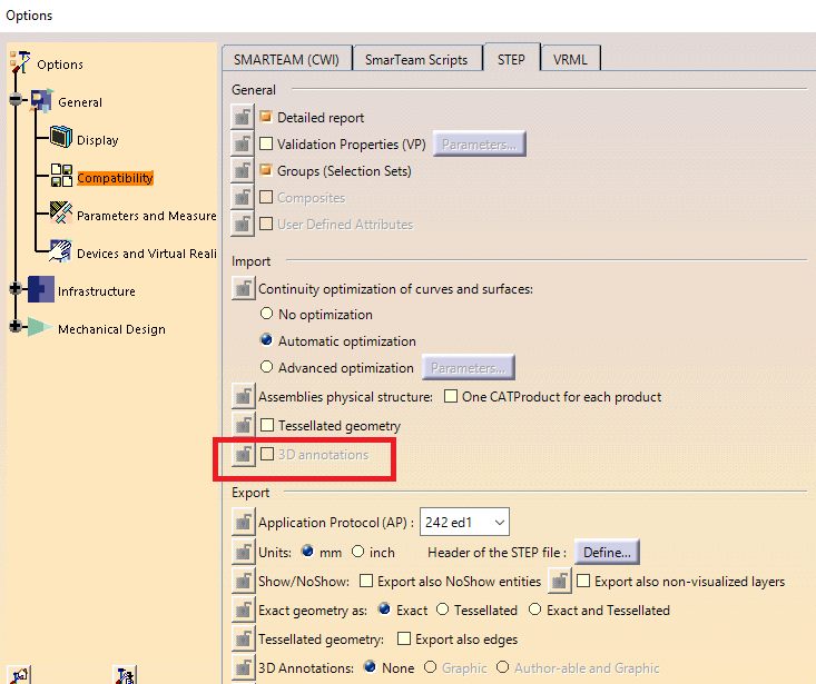

wir haben ein 3D Part mit PMI/annotation und wollen diese als stp auslesen mit den PMI.....leider funktioniert das nicht.
Sobald der stp in Catia zurückgelesen wird werden die PMI nicht mehr angezeigt
Gibt es hier spezielle Einstellungen beim stp Konverter oder müssen im Catia spezielle Einstellungen für das Part aktiviert werden?

welches Step Protokoll nutzt ihr denn beim Export?
Das Protokoll 242 sollte die PMIs eigentlich berücksichtigen.

wir haben den export stp mit 214 und 242 gemacht und beide stp file können in "spinfire" (viewer Program) die PMI lesen. Nur beim wieder import des stp files in Catia werden die PMI nicht mitgezogen.

Könnte es vielleicht an der Import Einstellung liegen (siehe Screenshot).
Bei mir ist dir ausgegraut (R30 BTW), ich habe allerdings auch nur eine kleine Lizenz (CAC).

also wir haben nun herausgefunden, dass wir diesen Button "3D annotations" auch nicht aktivieren können. Dazu wird wohl die stp Lizenz SXT benötigt und wir haben in unserem Hause nur eine ST1 Lizenz.
Nochmals vielen dank für die Hilfe, so konnten wir gezielt nach dem Fehler suchen.

Hallöchen, es ist ja schon eine Weile her, dass der Thread aktiv war, allerdings habe ich das selbe Problem.
@rnau
Du hattest noch geschrieben, dass ihr gezielt nach dem Fehler suchen konntet, woraus ich schließe, dass ihr ihn auch gefunden habt und nun Steps mit Text Annotationen abspeichern könnt.
Magst du verraten, wie ihr das geschafft habt? Wir haben schon alle möglichen AP ausprobiert und können aber auch den Haken bei 3D annotations nicht setzen :-/
