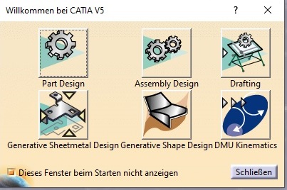

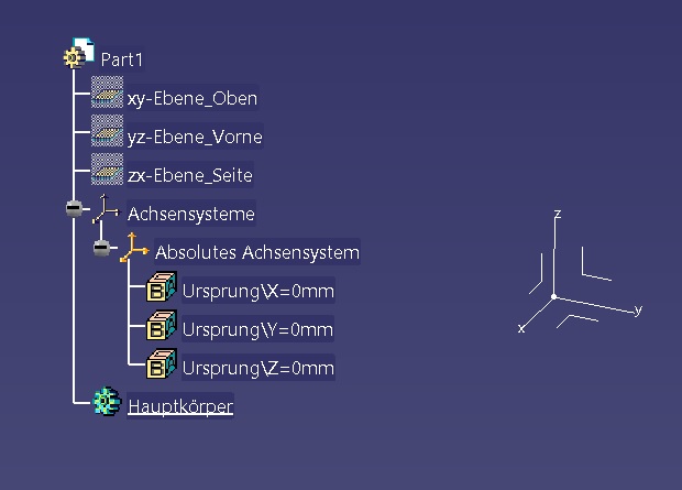

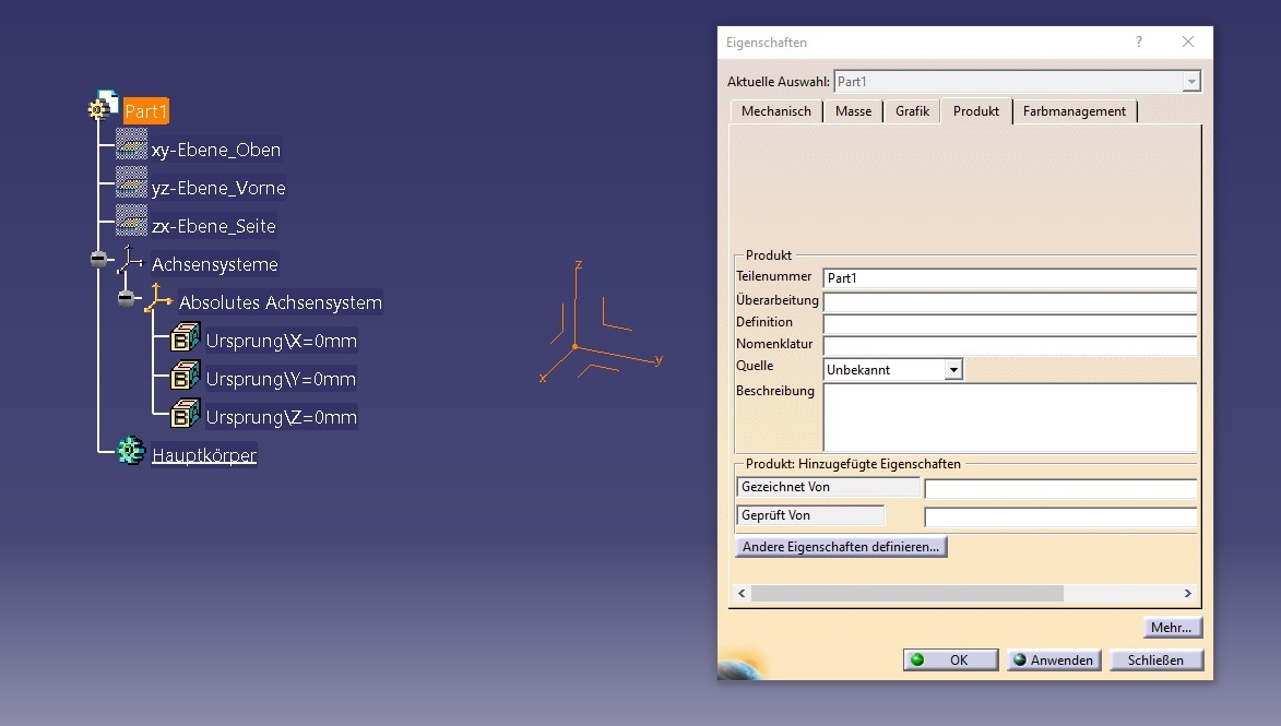

Liebe Catia Gemeinde.
Ich bin auf der Suche nach den Start (Willkommen) Part bzw. eine Art Templates um beim Anlegen von neunen Bauteilen bzw. Baugruppen meine eigene Vorlage zu nutzen.
Vorab bar Bilder um zu sehen was ich meine. Momentan finde ich leider nicht dem Pfad wo genau darauf zugegriffen wird.
Hat jemand eine Idee?
LG Thomas

Hmm, zunaechst mal, Deine Frage hast Du offensichtlich ins verkehrte Fenster geschrieben, ich vermute mal es ist diese hier
LG Thomas
Du kannst Dein eigenes Startmodell anlegen und dieses entweder den Usern als 'zu verwenden' vorschreiben und ggf. kann man auch administrativ die Funktion 'File-New' sperren, so dass nur 'New From' moeglich ist.
Ich wuerde allerdings zu ersterem raten: Immer Startmodell oeffnen, Properties editieren, und unter separatem Namen abspeichern, und niemals den Haken setzen bei 'save as new document'.
So wird sichergestellt, dass alle Modelle die selbe UUID haben, und dann gibt es auch keine Probleme beim Ersetzen eines Modells durch ein anderes.
LG ... Wolfi

Vielen Dank für deine Mühe Wolfi
na ja ich bin in der Software Catia V5 neuer Anwender so zu sagen. Da gibt es den Botton "Alle allgemeinen Optionen". Davon bräuchte ich glaube den Pfad um eine neu "Vorlage" zu erstellen. Das war Quasi mein Ziel.
Jedes Mal aus dem Botton heraus meine eigne Vorlage zu nutzen, mit eventuell eigen Definitionen.
Funktion 'File-New','New From' wüste ich nicht wie und wo dies zu finden ist.
Vielleicht eine kurze Hilfe?
LG Thomas

Hallo Thomas,
Laut Screenshots hast Du das auf Deutsch, da heisst es dann vermutlich 'Datei - Neu' bzw. 'Neu aus', oben links im Pull-Down-Menu zu finden.
Ich benutze keinen Computerkram auf Deutsch
LG ... Wolfi
