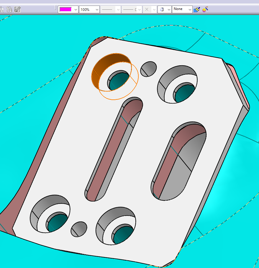

Hallo Zusammen,
wie man dem angehängten Bild entnehmen kann wird mir ein Körper als komplett Grau/Weiß angezeigt obwohl er in verschiedenen Farben eingefärbt ist.
Die markierte Fläche müsste zum Beispiel Magenta sein, wird auch so in der Farbpalette angezeigt, nur die Darstellung im 3D ist fehlerhaft.
Kennt jemand dieses Phänomen?
LG, Jakob

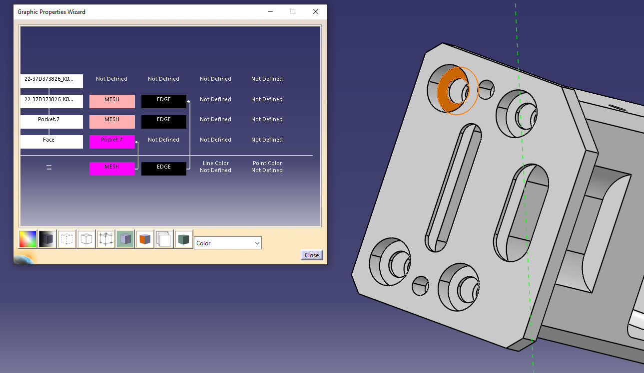

Hi Jakob,
Hast Du mal mit diesem Graphic Properties Wizard geschaut was da los ist?
So eine Orange / Grapefruit mit einem Zauberstab daneben?
LG ... Wolfi

Hallo Wolfi,
danke für deine super schnelle Antwort.
Ich habe tatsächlich noch nie mit dem Graphic Properties Wizard gearbeitet.
Soweit ich das sehe ist die Senkung eingefärbt und wird auch so vom Zauberer erkannt.
Weiß ist mein Bauteil trotzdem...
LG, Jakob

OK, ja die Pocket hat die Farbe und in der letzten Zeile steht das Ergebnis, also das was Du sehen solltest.
Und wie man sieht stimmt es nicht
Ist der Body tot uebernommen oder evtl. auch as result with link? Dann kann noch das Color on Import Management eine Rolle spielen.
Probier mal Rechtsklick - Reset Properties auf den Solid Body.
LG ... Wolfi

Hallo bgrittmann,
es handelt sich nur um Bodys in einem Part.
Es sind alle Bodys bis auf einen "gebleicht".
Ich hatte die Oberfläche eines Körpers bearbeitet/eingefärbt und alle anderen waren ausgeblendet. Als ich dann die anderen wieder eingeblendet hatte waren sie alle weiß.
LG, Jakob

Hallo Wolfi,
ah danke für die Erklärung. Hätte ich mir wegen dem "=" eigentlich denken können
Es sind mehrere Bodys betroffen, sowohl as result with link, als auch komplett lebendige neu konstruierte.
Deswegen dürften Color on Import Management eigentlich keine Rolle spielen.
Bei Reset Properties müsste er mir eigentlich alle Farben rausnehmen, aber es passiert garnichts... die bodys sind immer noch "gebleicht"
LG, Jakob

Ok ich bin glücklich erfreut aber verwirrt.
Die Umstellung zu Manage the color transfer hat geholfen und alle Bodys haben wieder ihre richtige Farbeinstellung.
Könnt ihr euch das erklären?
LG, Jakob

Original erstellt von JMey:
(...) Könnt ihr euch das erklären?   (...)
Hmm, nun ja, Du hast es umgestellt und jetzt verhaelt es sich anders
LG ... Wolfi
