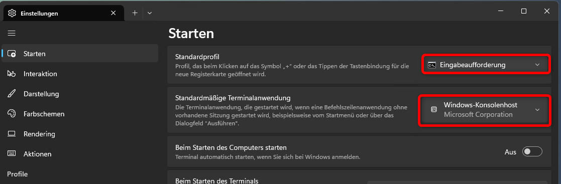

erstellt am: 06. Aug. 2024 15:36    Editieren oder löschen Sie diesen Beitrag!  <-- editieren / zitieren -->   Antwort mit Zitat in Fett Antwort mit kursivem Zitat    Unities abgeben: 1 Unity (wenig hilfreich, aber dennoch)2 Unities3 Unities4 Unities5 Unities6 Unities7 Unities8 Unities9 Unities10 Unities Nur für nossi 10 Unities + Antwort hilfreich
Stell mal die beiden Optionen im Screenshot um, dann hat der Spuk ein Ende
Grüsse
Peter
