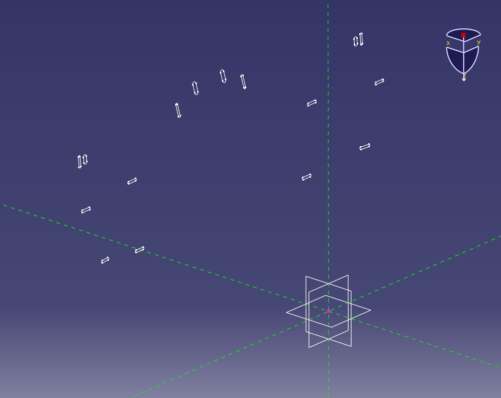

erstellt am: 04. Nov. 2022 14:38    Editieren oder löschen Sie diesen Beitrag!  <-- editieren / zitieren -->   Antwort mit Zitat in Fett Antwort mit kursivem Zitat    Unities abgeben: 1 Unity (wenig hilfreich, aber dennoch)2 Unities3 Unities4 Unities5 Unities6 Unities7 Unities8 Unities9 Unities10 Unities
Neues Problemchen..
ich würde gerne den Mittelpunkt mehrerer Langlöcher ermitteln ohne auf Breps zurückgreifen zu müssen. Für den Fall das sich ein oder mehrere Langlöcher bzw. deren Position ändern sollte.
Ich könnte natürlich die bereits sauber ermittelte Kurve (Landloch) mit zwei Punkten , mit ratio 0 und 0,5, versehen und den Mittelpunkt ermitteln.
Aber bereits bei den Punkten wird sich auf eine Vertex referenziert, die natürlich nicht im Baum zu finden ist. Ergo Brep.
Eine andere Idee wäre mit Extremum zu arbeiten aber da stehe ich im Moment auf dem Schlauch ob ich da tatsächlich immer den Mittelpunkt durch Point Definition Between erzeugen würde, oder ob geringfügige Abweichungen möglich sind.
LG, Jakob
bgrittmann
Beiträge: 12206
CATIA V5R19
erstellt am: 04. Nov. 2022 15:11    Editieren oder löschen Sie diesen Beitrag!  <-- editieren / zitieren -->   Antwort mit Zitat in Fett Antwort mit kursivem Zitat    Unities abgeben: 1 Unity (wenig hilfreich, aber dennoch)2 Unities3 Unities4 Unities5 Unities6 Unities7 Unities8 Unities9 Unities10 Unities Nur für JMey 10 Unities + Antwort hilfreich
Servus Jakob
Falls du die Berandungskurve des Langlochs schon hast, geht das auch über den Schwerpunkt der Kurve:
  • Parameter des Typs Punkt erzeugen
  • Formel für den Punkt erzeugen: zB centerofgravity(`Geometrisches Set.2\Kurve.3` )

erstellt am: 07. Nov. 2022 07:50    Editieren oder löschen Sie diesen Beitrag!  <-- editieren / zitieren -->   Antwort mit Zitat in Fett Antwort mit kursivem Zitat    Unities abgeben: 1 Unity (wenig hilfreich, aber dennoch)2 Unities3 Unities4 Unities5 Unities6 Unities7 Unities8 Unities9 Unities10 Unities
Guten Morgen Bernd,
Klasse! Super einfache Lösung und absolut stabil.
Damit hast du mir sehr geholfen.
