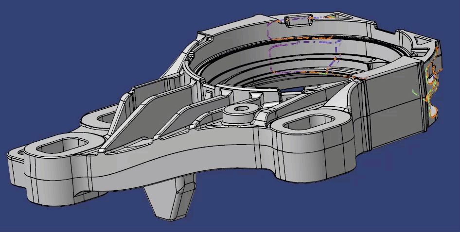

Ich habe seit kurzem ein Problem mit einem Modell.
1. Das Modell (Part.1) habe ich publiziert
2. Part.1 verwende ich in einem anderen Modell (Part.2) als Abzugskörper
3. Part.1 funktioniert einwandfrei in Part.2
4. Ich ändere Part.1
5. Part.1 funktioniert in Part.2 nicht mehr. Selektion von einzelnen Körper-Geometrien nicht, oder nur teilweise möglich.
Hierdurch lassen sich Verknüpfungen auf Part.1 nicht mehr sauber verwenden. Es ist auch egal, was ich am Part.1 ändere/update. Eine Aktualisierung von Part.1 verursacht das nicht saubere wiederverwenden in Part.2
Der CATDUA hat leider nicht geholfen.
Ein kompletter Neuaufbau des Bauteils kommt aufgrund der Komplexität nicht in Frage.
Das Modell wurde komplett in CATIA erstellt.
Ich würde eine Hilfe begrüßen. Evtl. hatte bereits jemand solch eine Verhalten.
MFG Carsten

Hmm. Ich versteh das grad nicht so ganz.
Du uebernimmst den Body per CCP Link von Part1 nach Part2
Wenn Du nun den Body in Part1 aenderst, und von diesem Body in Part2 BRep-Zugriffe genommen werden, dann muesste in Part2 der Replace Viewer aufploppen. Dort dann die entsprechenden Geometrien zuordnen und alles sollte wieder laufen.
Und was ist jetzt bei Dir genau los?

Hallo Wolfi,
Dieses Verhalten habe ich auch erwartet. Leier ploppt kein Replace-Viewer auf.
Ich habe das Modell (Part.1) inkl. Baumstruktur in ein anderes Modell kopiert (glücklicherweise sehr gute Konstruktionsstruktur). Auch mit diesem Modell habe ich die Probleme. Es scheint aber ein Problem mit irgendeiner Kontur zu geben. Bei einer Änderung eines Radius am Ende des Konstruktionsbaumes habe ich keine Probleme.
Ich kann die Publikation ersetzen mit dem Part.1 (also mit dem selben Teil). Trotz dessen verliere ich die Verknüpfung auf Linien/Flächen.

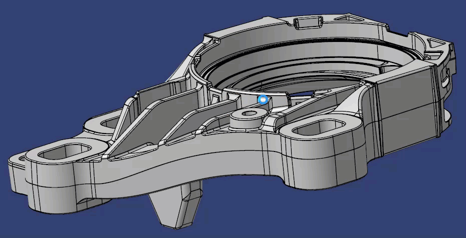

Hallo Wolfi,
das ist aber leider auch nicht das Problem. Ich verwende zudem das Modell um bei einem anderen Modell Flächen abzuleiten, um einen Prozess zu beschreiben. auch hier habe ich das Problem. Ich habe mal 2 Videos gemacht, wie es funktionieren sollte und wie es aktuell nicht funktioniert.
1. Änderung eines Radius -> wechsel ins Modell mit importierter Geometrie -> Update ohne Nachfrage, alles funktioniert, wie es soll
2. Änderung eines Radius -> wechsel ins Modell mit importierter Geometrie -> Update mit Aufforderung der Neu-referenzierung von Flächen und Kanten -> Teilweise zusammenhängende Flächen, die sich nicht einzeln auswählen lassen.
Mfg Carsten
