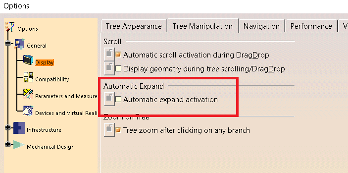

kann es sein das du die Einstellung aus der angehängten Abbildung aktiviert hast?

Hallo Randle,
nein diese Einstellungen habe ich schon geprüft.. Daran liegts leider nicht..
