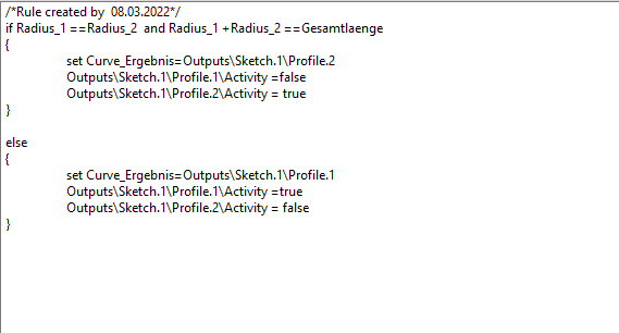

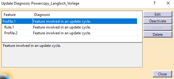

ich bekomme in Catia V5 die Meldung "The Feature is involved in an update cycle". Bei den Features handelt es sich um eine Regel und zwei Profil Feature, in der Regel definiere ich welches Profil Feature wann in einen Parameter des Typs "Curve" eingesetzt wird.
Ich habe gelesen eine Reaktion könnte das Problem beheben, da die Regel in einer Update Schleife fest hängt, was genau ich in die Reaktion einfügen muss weiß ich aber nicht.
Würde mich über einen Lösungsvorschlag freuen

Ich weiß nicht genau, was du da tust, aber was mir aufgefallen ist, ist, dass du teilweise beide Profile auf true schaltest, bevor du das zweite wieder false schaltest.
Bringt das Probleme?

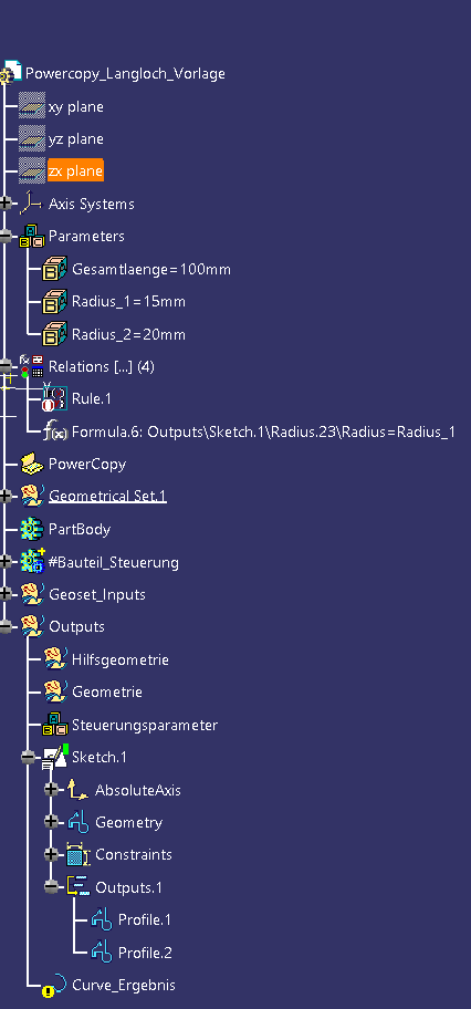

Sind deine Parameter Gesamtlaenge, Radius_1 und Radius_2 abhängig von der Regel (bzw von Features die durch die Regel upgedatet/geändert werden)?

Nein, nur die Feature die da geändert werden sind abhängig von den Parametern.

Ich hab die Regel mal nachgebaut und hab keine Aktualisierungsschleife bekommen.
Somit könnte es doch an deine Aufbau vom Modell liegen (irgend eine Abhängigkeit)

Wo her kommen deine drei Parameter die du in der Regel verwendest (werden die gemessen?)?

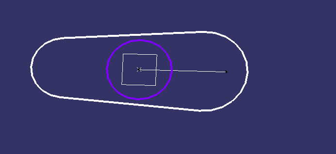

die Parameter Radius_1 und Radius_2 und Gesamtlaenge wurden über Formula new parameter of type lenght angelegt.
Die Radien steuern eine variable Durchdringung einmal ein Langloch und Einmal ein Kreis, das sind die beiden Profil Feature. Die Gesamtlaenge ist die Länge des Langlochs. Der Modelierungskern soll sich doch im Release R24 verändert haben oder? Bin mir nicht sicher, habe ich nur gehört.
