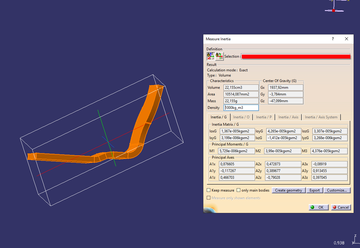

gibt es evtl. eine einfachere Lösung die Länge, Breite und Tiefe von Bauteilen zu ermitteln, als mit dem Befehl "Measure Between"?
Bei einen Bauteil kann man da ja machen, aber ich habe über 50.
Mit dem Befehl "Measure Inertia" wird ja schon mal ein "Rahmen" um das Bauteil gelegt (Bild im Anhang). Aber Abmaße sehe ich hier nicht. Ich den Befehl auch hauptsächlich zur Masseberechnung.
Vielen Dank im Voraus.
Gruß WK

Guten Morgen,
Da gibts einen Knopf 'Customize' ... Damit kannst Du konfigurieren, was angezeigt werden soll.
Und vermutlich findest Du dort eine Moeglichkeit, Dir die gewuenschten Informationen einblenden zu lassen.

Du kannst auch per PowerCopy eine Boundingbox erzeugen (ggf diese um Parameter für die drei Hauptabmessungen erweitern)

Hierzu gibt es auch ein Makro!
