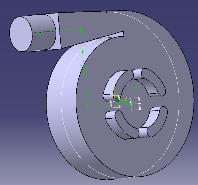

Nachdem ich das Gehäuse erfolgreich gezeichnet habe, musss ich nun das Verdichterpaket von der Teslaturbine als negativ Form zeichnen.
Die positiv Form habe ich bereits erstellt, jetzt suche ich nach einer Möglichkeit vielleicht "automatisch" eine negativ Form zu erstellen.
Also sodass alle Räume die mit Wasser durchströmt werden als Volumen dargestellt sind und das eigentliche Material als "Hohlraum".
Die Zeichnung soll am Ende in AnSys berechnet werden.
Als Anhang habe ich mein Catia Part angehangen.
Vielen Dank für eure Unterstützung.

Hast du mal ein Bild?
So wie es hier beschrieben ist, wäre es vielleicht sinnvoll gewesen, das Negativ zu konstruieren und mittels Shell ein Positiv daraus zu erzeugen und dort Rahmengeometrie anzuarbeiten.
Je nach dem, wie komplex das Modell ist, würde ich mal einen Block erstellen, der alle Ein- und Austrittsöffnungen aufweist und mittels Trim die Hülle und den Außenbereich zu entfernen.

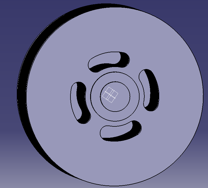

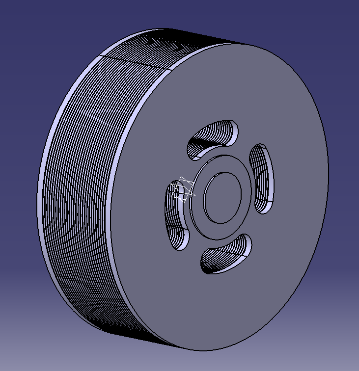

Ich hab schon gegrübelt wie ich das ganze direkt als negativ zeichnen kann, mir ist allerdings kein gescheiter Aufbau eingefallen.
Das Gehäuse habe ich bereits mit Einlässen gezeichnet, jetzt müsste ich halt das positiv Volumen vom Verdichterpaket davon "abziehen", falls sowas geht...
Im Anhang habe ich mal die Bilder gepackt, ich hoffe man kann das alles erkennen.
Der Rotor besteht aus 24 1mm breiten Scheiben,der Zwischenraum ist je 0,2mm breit.
Vielen Dank

Sind dir Boolsche Operationen in Catia bekannt?

Hinweis: Catia Boolsche Operationen
