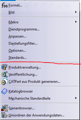

Hallo liebe Community,
bei meinem Arbeitskollegen fehlen unter Tools ein paar Anwendungen wie z.B. CATpart aus Produkt generieren...
siehe dazu das Bild im Anhang, ein Ausschnitt wie es aussehen sollte aber bei meinem Kollgegen fehlt alles unter dem Roten Strich.
Kann mir hier einer helfen das die Befehle dort wieder auffindbar sind?
Vielen Dank.
THX THX der KING Dankt!.

Falsche Workbench, also Product Structure anstatt Assembly Design?

Ah Perfekt,
im "Product Structure" sind die Anwendungen Nicht vorhanden
im "Assembly Design" passt es
Vielen Dank Bernd

'Product Structure' ist die Arbeitsumgebung fuer Deinen Chef.
Die Knoepfe, mit denen er was kaputt machen koennte, sind da gar nicht erst vorhanden
