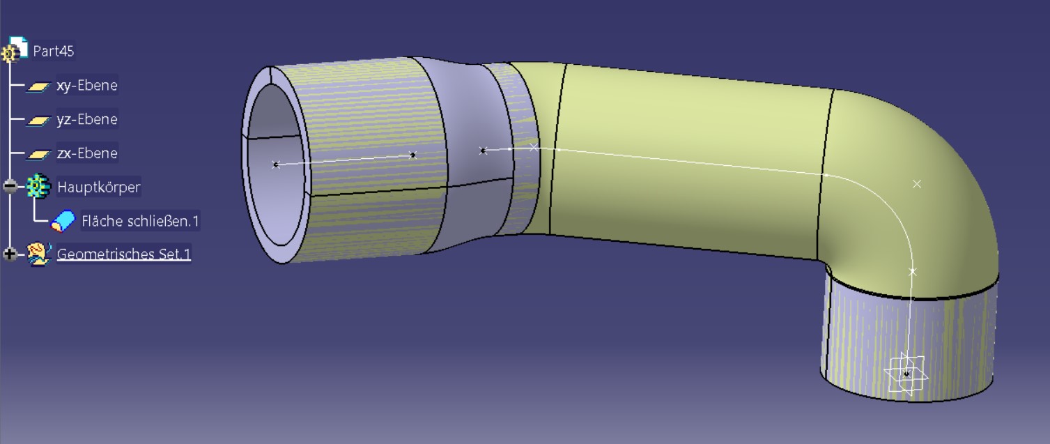

Um das aufzuklären:
ich habe leider keine Lizenz für das tubingdesign.
Deshalb habe ich mir in dem Drahtmodell-Modus eine Polylinie erstellt, dann mittels Translation die Innen und Außenwände des Rohres, habe diese  mit "Zusammenfügen" zu einer Fläche gemacht. (Catia schimpft hier weil es eigentlich keine zusammenhängende Fläche ist)
Bis dato habe ich aber nur zwei bzw, nun eine 3D-Fläche. Was ich möchte ist ein Volumenkörper. Daher habe ich ins PartDesign gewechselt und mit "Fläche schließen" einen Volumenkörper daraus gemacht (siehe Bild).
Dieser hat aber nun keine Symmetrien (wie zuvor beschrieben)

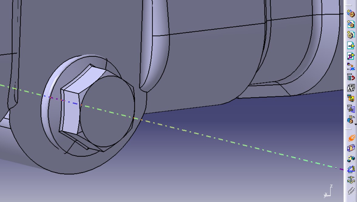

Es soll erreicht werden, dass ich die Kongruenz in Assembly Design auf eine die Rotationsachse beziehen kann.
Ist vielleicht unfachmännisch erklärt.
Daher im Anhang ein Bild eines Beispiels: Hier baue ich die Schraube ein, indem ich die gestrichelte Symmetrielinie der Schraube und des Gewindes zusammenlege (Kongruenz).
Bei meinem erstellen Schlauch scheint beim Darüberfahren mit der Maus keine solche gestrichelte Linie. Da soll die Reise aber hingehen.

Ich konnte das Problem nun lösen. Es lag tatsächlich daran, dass Catia den zuvor erstellen Volumenkörper nicht als solchen "verstanden" hat.
Durch das Konstruieren mit Polylinie + Skizze + Rippentool erkennt Catia nun die Geometrie.
Den Rohrübergang konnte ich mit "Volumenkörper mit Mehrfachschnitten" und "Entfernen von Volumenkörpern mit Mehrfachschnitten" erstellen.

Wenn die Geometrie in CATIA selber erzeugt ist, selbst wenn sie z. B. ueber STEP importiert waere, wuerde die Achse einer zylindrischen Geometrie auf jeden Fall gefunden.
Den Aufbau ueber Solidfunktionen finde ich viel zu aufwendig, Sweep vom Typ Circle, Center and Radius, Center ist die Kurve, Innenradius des Rohres, und am Ende Thick Surface drauf. Auch die Uebergaenge lassen sich so erzeugen.
Und die 'Erkennbarkeit' des Zylinders sollte exakt genauso sein.
Evtl. muss man beim Sweep die 'Canonical Portions Detection' einschalten.
