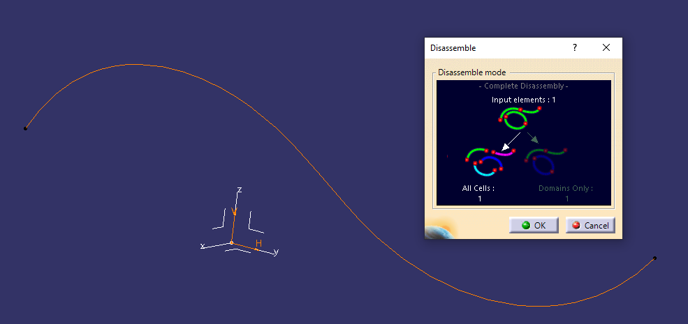

Hallo Zusammen,
gibt es eine Möglichkeit wie ich im Sketcher erzeugte Splines "zerlegen" kann?
Ich meine mit zerlegen, ein Auflösen der Spline in definierte Linien und/oder Bogensegmente, um diese entsprechend weiter berarbeiten zu können.
Wäre für Support sehr dankbar, akteull komme ich zu keiner Lösung.

Hi Alex,
Ein Spline ist nur ein einziges Teil. Da gibts nix zum Zerlegen
Auch ein Extract mit no propagation oder ein Disassemble liefert nur ein Sub-Element
Du kannst ihn also nur willkuerlich 'zersaegen', vgl. Vorschlag von Uwe

Servus Alex
Probier mal den Spline als DXF zu exportieren (Zeichnung ableiten und speichern unter) und dann wieder importieren.
Dann bekommst du einen Polygonzug den du über das Kontextmenü auch zerlegen kannst. Allerdings weiß ich ich nicht wie du die Aufteilung steuern kannst.

Wenn ich Euch richtig verstehe gibt es dafür dann keine Funktion den Spline in geometrisch definierte Elemente aufzubrechen ?!
Frage nur, weil ich das von meiner anderen Software kenne.
Dort war es möglich über Minimal/Maximal, Radien, Winkel, Segmentlängen, und Toleranzen, den Spline in Bögen und Strecken zu zerlegen.
Dann wurde der Spline bspw. in 200Bögen und 50 Strecken zerlegt, die sich von der Toleranz innerhalb der definierten Parameter bewegten.
Hintergrund meiner Frage:
Wenn ich z.B. eine Geometrie mit einer Spline vereinfacht nachzeichne (bewusst nichts übernehme) kann ich auf diese in der Skizze, keine Offsets mehr legen.

Servus Alex
Nein die Funktion hat Catia nicht (wohl eher CAD-Systeme die aus dem 2D Bereich kommen)
... keine Offsets mehr legen...
Das kann ich nicht nachvollziehen.
Wie sehen die Konturen aus?
Je nach Geometrie die du "nachzeichnest" würde ich gleich nur Linien und Kreisbögen verwenden

erstellt am: 02. Feb. 2022 11:03    Editieren oder löschen Sie diesen Beitrag!  <-- editieren / zitieren -->   Antwort mit Zitat in Fett Antwort mit kursivem Zitat    Unities abgeben: 1 Unity (wenig hilfreich, aber dennoch)2 Unities3 Unities4 Unities5 Unities6 Unities7 Unities8 Unities9 Unities10 Unities
Komme aus dem Segment Formenbau für Verkleidungsteile im Automobilbereich.
Wenn ich hier bspw die Shiluette eines Bauteils verwende bekomme ich extrem viele kleine Splitterelemente. Für offestierte Freimachungen sind diese nicht zu gebrauchen. Daher hatte ich es mit Splines versucht, das diese das optisch beste Ergebnis brachten. Diese lassen sich jedoch nicht mehr vernünftig offestieren.
Mit Linien und Bögen nachzeichnen wäre dann echt die letzte Option.
Danke Euch für die Hilfestellungen.
Wollte damit ausschließen einen Befehl/Möglichkeit übersehen zu haben.

Servus Alex
Eventuell könntest du Rough Offset (für Flachen, extra Lizenz?) oder Curve Smooth dafür nutzen.
Dann müsstest ggf gar keine Kontur "nachzeichnen"
