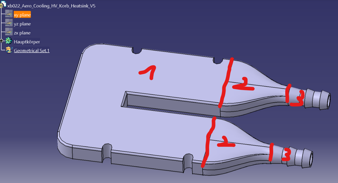

Hallo liebes CATIA Forum,
ich habe ein Problem mit meiner Datei. Normal konstruiert (in der CATPart Datei) sieht alles super aus. Wenn ich allerdings eine stp. Datei ableite ist das Bauteil in mehrere Hauptkörper aufgeteilt. so lässt sich die stp aber nicht für die Simulation gebrauchen. Hat jemand irgendeine Idee wie ich das Bauteil als eines in der stp. Datei darstellen kann? Habe das Bauteil mit den Skizzen des alten Bauteils nochmal gebaut, kam aber leider genau der gleiche Fehler...

Also es soll ein ganzes Teil sein. Ich habe zuerst (1) im Partdesign erstellt dann die Grundskizze für (2) auf die rechte Seite von (1) gelegt und im GSD mithilfe von Splines (2) erstellt. Dann habe ich wiederum im part design die Rotationsskizze für (3) auf die rechte Seite von (2) gelegt. Da ein kleiner spalt zwischen (2) und (3) war, habe ich die ebene für (3) 0,5mm in (2) hineingelegt. Das geht sicherlich schöner, hat aber für den moment gepasst - aber da meintest du ja etwas von "Spalt schließen". Das blöde ist, dass das mit der Bauteilaufteilung erst nach der letzten Version aufgetaucht ist. Davor hat alles geklappt (da war die leichte Verschneidung zwischen (2) und (3) auch schon vorhanden. Leider habe ich bei einer Änderung die exisitierende Version überschrieben und hatte also kein Backup mehr. Die Änderungen, die ich gemacht habe waren aber wirklich nur gering. Vielleicht habe ich auch irgendetwas verstellt - ich weiß es leider nicht, da ich noch nicht so lange mit CATIA arbeite...
Vielleicht helfen diese Details nochmal bei der Problemsuche - das wäre wirklich super.
Denke, dass der worst-case ist, dass ich das Teil nochmal ganz neu - ohne copy&paste der alten Skizzen- erstellen muss. Oder kann es auch sein dass ich eine Einstellung in meinem Programm habe, die die Hauptkörper aufteilt? Wenn ich andere stp. Dateien öffne sieht allerdings alles normal aus.
LG Georg

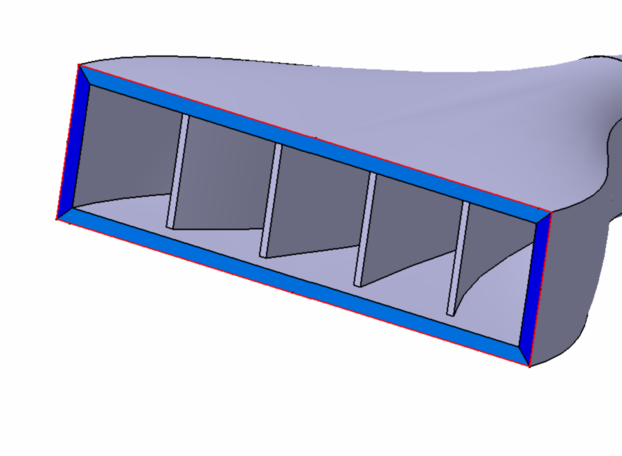

Servus Georg
Du hast Lücken in deinem Modell.
Die Stirnfläche (blau) deines Rechteck-Kreisübergangs ist nicht plan. Der Übergang berührt den anderen Bereich nur im äußeren Rechteckprofil (rot).

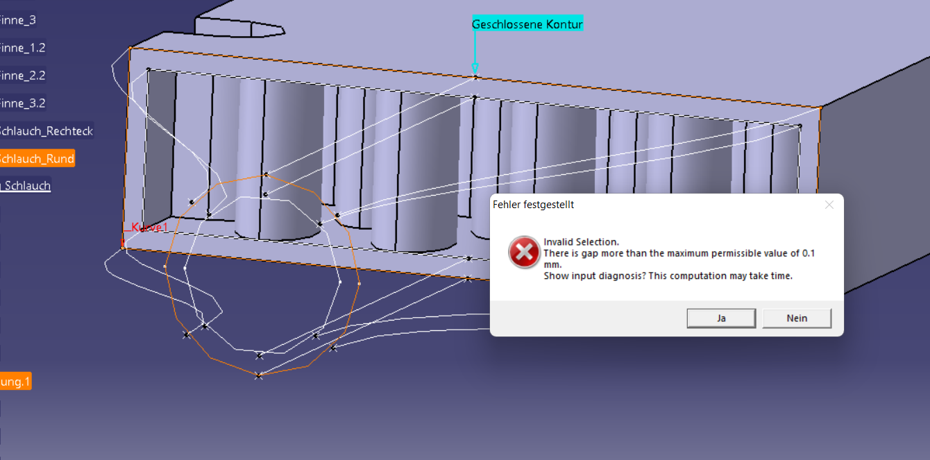

Top danke dir Bernd für deine Zeit und für deine Hilfe bzw. Analyse !!
Ich wollte gerade ausprobiere, dass ich jeweils Außen- und Innenfläche konstruiere und dann das Volumen dazwischen schließe anstatt nur von Außen 1mm nach innen - das müsste ja dann vielleicht das Problem lösen. Allerdings habe ich jetzt wieder eine Fehlermeldung bekommen, die ich davor noch nie hatte, zu der ich leider auch im Internet nichts gefunden habe.. Vielleicht hast du ja nochmal einen Tipp.

Servus Georg
Vermutlich liegt dein ursprüngliches Problem daran, dass nicht alle Führungskurven normal zur den Ebenen der Profile auslaufen und/oder du bei den Profilen keine Tangentialebene (in der Definition der Volumenkörper/Fläche mit Mehrfachschnitten) angegeben hast.
(die Führungskurven auf 0 und 6 Uhr des Kreises scheinen Linien zu sein, lass diese mal weg)
