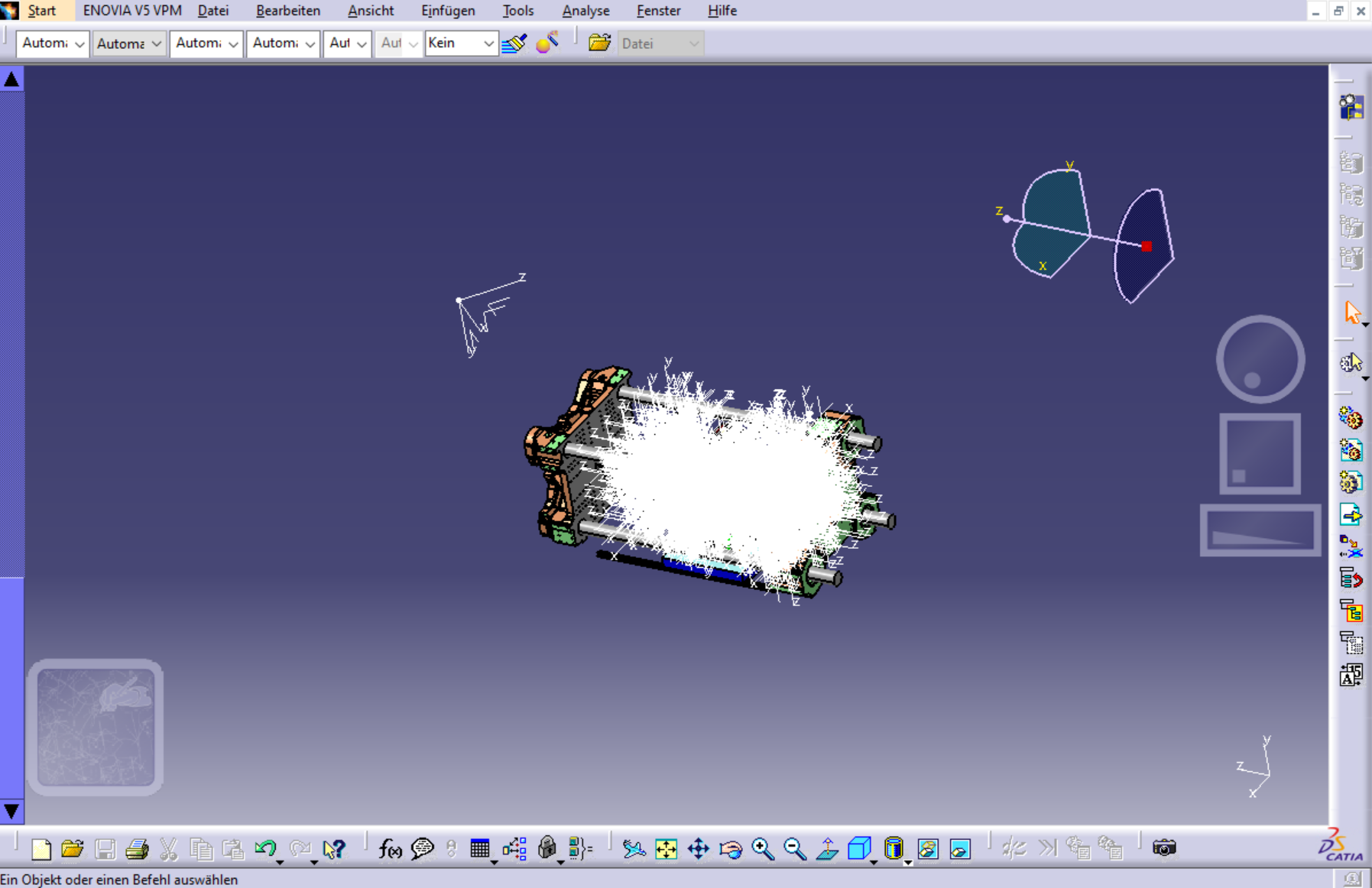

kann mir jemand sagen wie ich die Befehlszeile angezeigt bekomme?.
Bei mir fehlt diese :-(

Geh zuallererst mal auf Start - mechanical design - assembly design
Du bist in der Product Structure. Das ist so eine reduzierte Umgebung in der die wichtigsten Funktionen fehlen.
Mehr so fuer Projektleiter, damit die nix kaputt machen koennen
Dann mal Rechtsklick auf eine Toolbar, dann kommt eine Liste welche Toolbars es alles so gibt.
Danach sehen wir weiter. Es ist leider Sonntag und ich nicht im Buero, deswegen kann ich nix pruefen
LG ... Wolfi

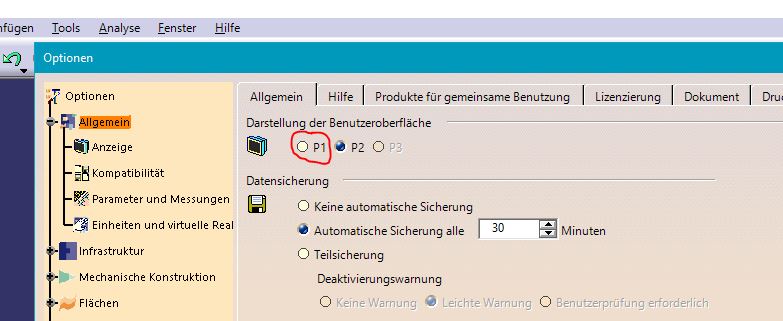

Unter P1 gibt es keine Befehlszeile.
hast Du evtl. diese eingestellt?
Unter Tools/Options Reiter Allgemein kann man diese umstellen.
