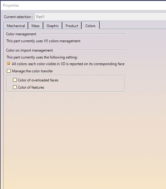

razzor88
Sehen Sie sich das Profil von razzor88 an!   Senden Sie eine Private Message an razzor88  Schreiben Sie einen Gästebucheintrag für razzor88
Beiträge: 44
Registriert: 09.06.2016
erstellt am: 03. Nov. 2021 14:38    Editieren oder löschen Sie diesen Beitrag!  <-- editieren / zitieren -->   Antwort mit Zitat in Fett Antwort mit kursivem Zitat    Unities abgeben: 1 Unity (wenig hilfreich, aber dennoch)2 Unities3 Unities4 Unities5 Unities6 Unities7 Unities8 Unities9 Unities10 Unities
Hi, du musst in den Einstellungen noch den Haken setzen wie auf dem Bild. Danach hast du bei allen neu erstellten Parts die Eigenschaften.

razzor88
Beiträge: 44
erstellt am: 03. Nov. 2021 16:39    Editieren oder löschen Sie diesen Beitrag!  <-- editieren / zitieren -->   Antwort mit Zitat in Fett Antwort mit kursivem Zitat    Unities abgeben: 1 Unity (wenig hilfreich, aber dennoch)2 Unities3 Unities4 Unities5 Unities6 Unities7 Unities8 Unities9 Unities10 Unities
Ja, ich hatte auch gehofft das CATDUA das macht, aber hab ich im Batchmodus drüber laufen lassen und das hat nichts gebracht. Wenn man ein altes Part mit V52019 öffnet hat man unter Eigenschaften vom Part einen zusätzlichen Reiter Visualization wo man nen Upgrade Button findet und unter dem Reiter Color sind auch nochmal Zeit Upgrade Buttons die aber auch alle keine Veränderung bringen.
Seltsamerweise sind die Buttons in V52020 nicht vorhanden 🤔
