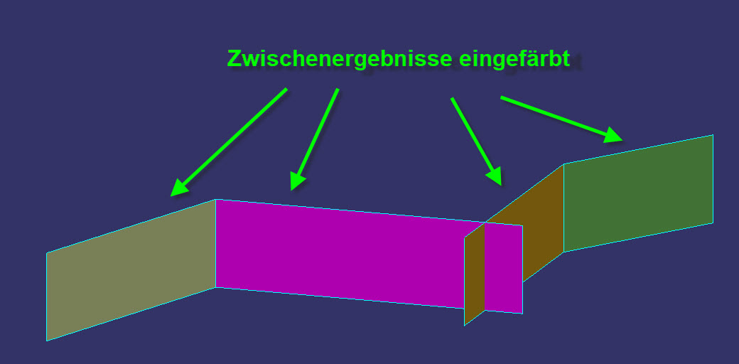

Hoch verehrte Forum-Mitglieder, seid gegrüsst!
Bin hier ein Neuling und möchte zuerst an alle einen herzlichen Dank und Anerkennung aussprechen für die unzähligen nützlichen Beiträge, in welchen ich immer wieder hilfreiche Lösungen für mich gefunden habe!
Nun zu meiner Frage, bzw. erstmal Problemstellung. Mit dem neuen Release haben wir uns zuerst auf die neue Farbeigenschaften-Handhabe gefreut, bei welcher z.B. resultierende Flächen ihre Farbeigenschaften aus denen ihrer Eltern übernehmen und beim Trennen den getrennten Körpern diese weitergeben. Das Ziel war (und ist), eine Werkzeug-Trenn-Fläche zu erzeugen, in welcher bestimmte Bereiche, wie z.B. Kontur, Abpressfläche, usw. unterschiedlich gefärbt wären, was anschliessend nach dem Trennen im entsprechenden Körper übernommen wäre.
Nach dem ersten Euphorie-Anflug mussten wir leider feststellen, dass dies im neuen Release doch nicht ganz unproblematisch ist. Um die ganze Geschichte etwas abzukürzen, soll es nur erwähnt werden, dass die einzige Methode, die wir bis jetzt für unser Ziel als sinnvoll erachten konnten, wäre folgende:
1. Parteigenschaften --> Verwaltung der Farbübernahme --> Farbe aus Haupteingabe Übernehmen
2. Zu färbenden Bereiche als Zwischenergebnisse färben, indem nicht das entsprechende Flächenelement im Baum selektiert und gefärbt wird, sondern alle Teilflächen des entsprechenden Flächenelements!
3. Die auf die Art und Weise gefärbten Zwischenergebnisse zusammenfügen / trimmen / … --> Gesamtfläche mit Bereichsfärbung
Und nun zu der eigentlichen Frage: wie kann man am geschicktesten alle Teilflächen eines bestimmten Flächenelements auf einmal selektieren? Die Methode mit der Freihandselektionsfangzone ist uns bekannt, wäre allerdings aufgrund der im Regelfall grossen Anzahl der durchzufahrenden Teilflächen keine besonders gute Lösung.
Für Ihre Ideen und Lösungsvorschläge danke ich Ihnen ganz herzlich im Voraus!

Das wuerde ich anders machen.
Erst RMT -> Reset Properties und dann das gesamte Element mit einer Farbe versehen und nicht die Teilflaechen

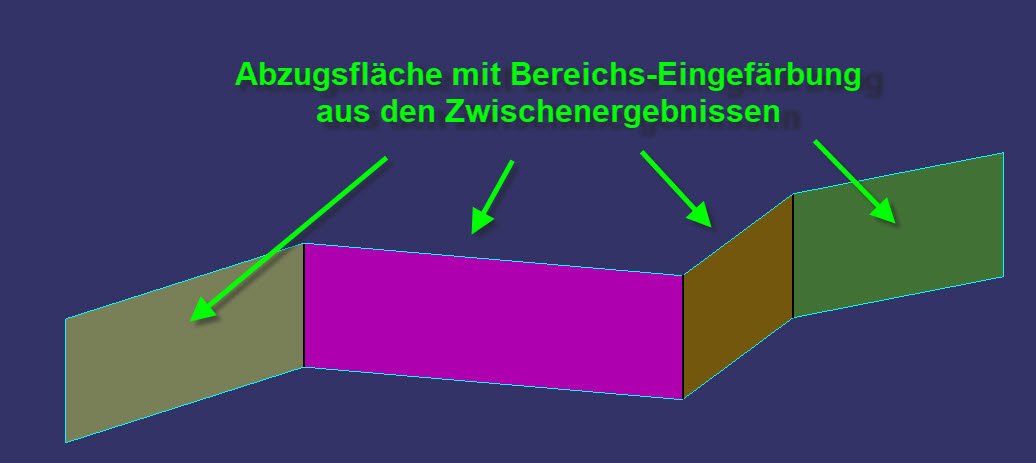

Hallo Wolfi,
besten Dank für deine Antwort!
Leider funktioniert dies nur fürs Färben der Zwischenergebnisse. Wenn man diese allerdings anschliessend miteinander verschneidet, behält die daraus resultierende Fläche die Farben nicht. Das Ziel wäre aber, dass genau im resultierenden Flächenverbund bestimmte Bereiche (eben aus den Zwischenergebnissen) unterschiedlich eingefärbt wären. (siehe Beispielsbilder im Anhang).
LG
Wadim
