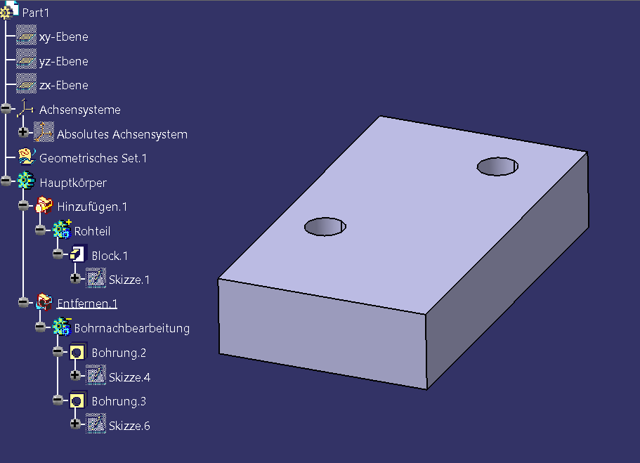

ich möchte von einem Bauteil verschiedene Bearbeitungsschritte (in dem Fall Rohteil und fertiges Bauteil) als Zeichnung ableiten. Zusätzlich will ich dabei auch steuern, dass ich in einer Baugruppenzeichnung das Teil als Rohteil habe und in einer anderen übergeordneten Baugruppenzeichnung als fertiges Teil. Ich habe bis jetzt nur die Lösung gefunden zwei Bauteile zu erstellen und das dann jeweils ein/ausblenden. Das finde ich aber eher umständlich und unser Bennenungsschema der Bauteile funktioniert dann auch nicht mehr.
In Siemens NX könnte man das und vieles mehr ja über reference sets steuern. Gibt es so etwas ähnliches auch in CATIA? Gefunden dazu habe ich leider nichts.

Alternativ kannst du auch verschieden Körper/Bodies im Part verwenden.
Also das Rohteil als eigenen Body im Mainbody.
Bei der Ableitung einer Ansicht kannst du im Drawing auch einen Body auswählen.

Original erstellt von bgrittmann:
Servus Semmel
Hallo Bernd,
die Möglichkeit funktioniert doch aber nur, wenn ich das Bauteil ableite. Wenn ich die übergeordnete Baugruppe auswähle, würden in der Zeichnung ja dann beide Körper angezeigt bekommen. Ich könnte natürlich einen ausblenden und dann die Zeichnungsansicht sperren, aber dann müsste ich das jedes Mal machen, wenn ich die Zeichnung aktualisere. Oder gibt es da eine andere Lösung, auf die ich nicht komme?

Servus Semmel
Hier ein Bild zur Verdeutlichung.
Dazu gibt es von manchen OEMs auch ausgiebige Richtlinien.
PS: ich hab deine Frage nochmal genauer gelesen: das mit dem Rohteil in der Baugruppenzeichnung wird nur mit einem Teil umständlich

Hallo Semmel,
wenn du dir eine Baugruppe deines Teils erstellst und z.B. Das Rohteil mit Verknüpfung in ein anderes Part kopierst kannst du bei der Ableitung das gewünschte Part selektieren und ableiten.
Somit brauchst du die Ansichten auch nicht mehr sperren.
Zugleich kannst du auch beide Parts bei der Ableitung selektieren und im Drawing über Overload Properties Grafikeigenschaften etc. einstellen. Mit Modyfy Links können jederzeit beliebige Parts der Baudruppe hinzugefügt oder entfernt.
Dies sollte dem NX-Befehl nahekommen.

Du brauchst mindestens zwei Teile, eines fuer das Rohteil und das andere fuer das Fertigteil.
Wenn Du alles in einem einzigen Teil konstruieren willst, dann leg dafuer ein drittes Teil an, in dem dann die beiden Zustaende Rohteil und Fertigteil gepublished werden.
Dann hast Du im Rohteil nur den Body Rohteil als CPL hineinkopiert und im Fertigteil eben den Body Fertigteil.
Auch das waere im Prinzip moeglich.
Das ganze in einem einzigen Teil machen zu wollen, ist in mehrerlei Hinsicht der falsche Ansatz.
Allein schon, weil seitens von Fertigung und Logistik verschiedene Teilenummern fuer Roh- und Fertigteil angelegt werden.
Waere dem nicht so, braeuchte man auch keine Zeichnungsdarstellung beider Zustaende und Dein Problem wuerde gar nicht erst auftreten.
Grundsaetzlich geht in CATIA alles, nur musst Du die Scheuklappen absetzen und nach der Logik vorgehen und nicht nach dem, was Du aus anderen Systemen kennst - speziell wenn diese kryptisch sind (wie NX oder noch schlimmer Pro-E).
