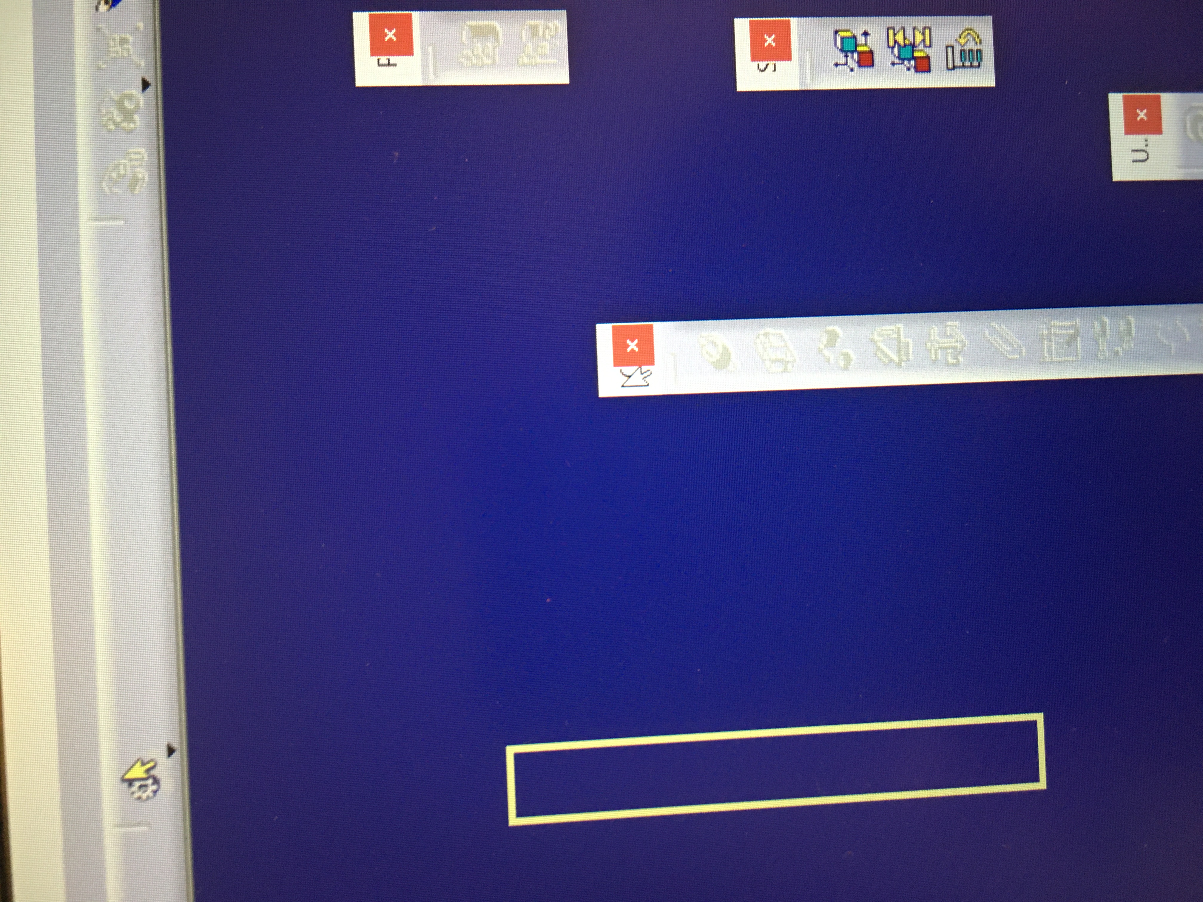

Hallo zusammen
ich habe bei Catia V5R19 das Problem, dass wenn ich ein Toolbar mit der Maus packe, das Toolbar einige Centimeter daneben als Umriss dargestellt wird. Sieht dann so aus wie im Bild im Anhang. Wenn ich nun den Toolbar verschieben will sehe ich nur den Umriss. Sobald ich die Maus wieder loslasse wird wieder der richtige Toolbar, nun natürlich an einem anderen Ort, angezeigt.
Kennt jemand das Problem bzw. die Lösung?
Danke schon im Voraus.

Mahlzeit,
Da werden sie Dich als erstes fragen, ob Du zertifizierte Hardware verwendest
Grafikkarte und so
LG ... Wolfi

Hallo Kluso,
willkommen im Forum.
Das liegt wahrscheinlich an deinem Grafikkartentreiber oder der Grafikkarte selbst.
Es gibt für Catia extra zertifizierte Grafikkarten.
Gruß Uwe

Hmm, ich habe eine nVidia Quadro P520...
Könnte das das Problem sein?

Die Quadro-Serie ist speziell für zB CAD-Anwendungen.
Probier mal einen anderen (ggf zertifizierten oder älteren) Treiber aus.

unter W10 mal die Skalierung auf 1, bzw. 100% stellen.

Was meinst du mit W10?

In Windows 10, unter Anzeige -> Skalierung

Super, das wars!
Besten Dank dir.
