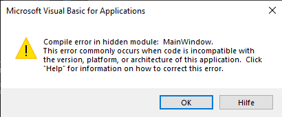

Hallo Leute,
ich hatte einen Beitrag von 2012 gefunden wo eine ähnliche Frage gestellt wurde, allerdings wurde das Problem nicht beantwortet, daher frage ich mal selber.
Ich möchte einen VBA Makro starten, allerdings taucht dann immer die Fehlermeldung auf, welche ich in den Anhang als Screenshot gepackt habe.
"Compile error in hidden module: MainWindow. This error commonly occurs when code is incomaptible with this version, platform, or architecture of this application. Click "Help" for information on how to correct this error."
Meine Kollegen benutzen diesen Makro auch, bei manchen geht er, bei manchen kommt die gleiche Fehlermeldung. Ich würde das ganze gerne beheben und hoffe hier hat jemand eine Lösung.

Was ist bei den Kollegen bei denen das Makro läuft anders? (Release, VBA-Version, ...)
Kannst du den Code des Makros im VBA-Editor betrachten?
Hast du mal geprüft ob in VBA alle erforderlichen Referenzen gefunden werden?

Hallo Bernd,
tatsächlich hatte ich genau deine Antwort mit den Referenzen auch unter der alten Frage gesehen.
Meine Kollegen haben alle die gleichen Einstellungen wie ich, ein Kollege musste irgendwann mal Catia neu installieren und ohne etwas zu ändern lief der Makro danach plötzlich bei ihm.
Den Code sehe ich leider nicht, da fragt mich der Editor nach einem Passwort was anscheinend niemand bei uns hier kennt.

Also bei allen gleiche Catia Release mit gleichem Hotfix/SP, und gleiche VBA-Version?
Schon mal versucht beim Ersteller des Makros nachzufragen?

Gut das du das mit dem VBA Release noch mal erwähnst.
Ich musste irgendwann mal Zwecks Delmia Simulationen eine andere VBA Version installieren.
Dem sollte ich vielleicht erstmal nachgehen, bevor ich den Ersteller kontaktiere.
Danke schonmal für den Hinweis.
