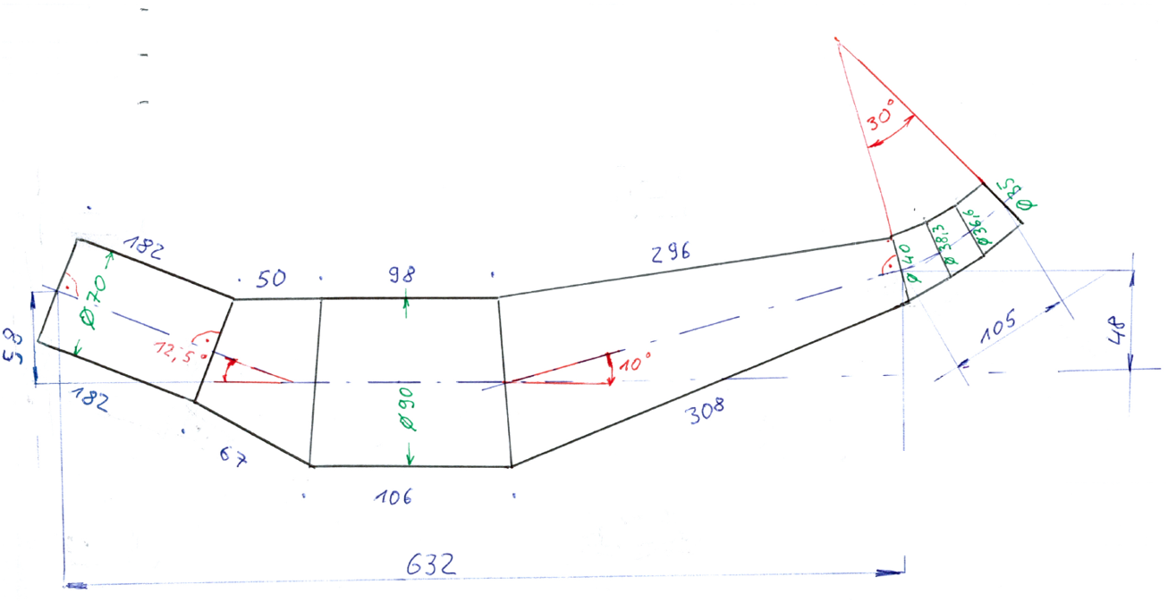

ich habe folgendes Problem:
Ich möchte die Abwicklungen für das Blechteil im Anhang erstellen. Dabei soll es aus den 7 eizelnen Komponenten bestehen die anschließend zusammengeschweißt werden (also = 7 Abwicklungen). Von den Abwicklungen sollen am ENde dann 7 Einzelzeichnungen entstehen die dann zur Fertigung gehen.
Leider habe ich überhaupt keine Erfahrungen mit dem Sheet metal design Modul.
Mein Plan war den Körper im Generative shape design als Zylinder zu konstruieren, anschließend eine Isoparametrische Kurve als Schweißnaht einzubringen
und anschließend dann im sheet metal design als "Flächen-Trichter" in Blech umzuwandeln.
Allerdings scheint das nicht zu funktionieren weil die Geometrie der meisten der 7 Segmente nicht rotationssymetrisch ist.
Hat jemand Ideen wie sich das Problem lösen lässt?

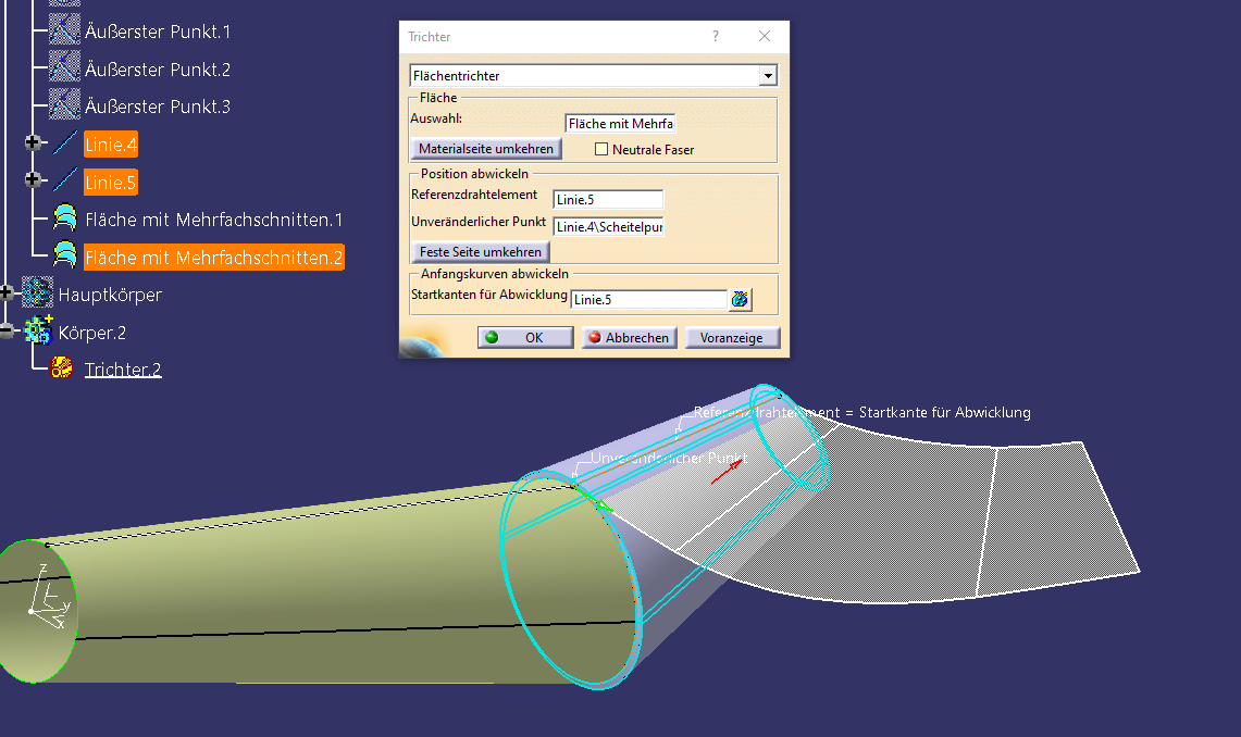

Ich würde so vorgehen:
  • Innenkontur im GSD erzeugen (Trennlinie pro Segment nicht vergessen)
  • pro Segment: Körper und Flächentrichter erzeugen (GSMD)
  • Ansicht über Projektion -> Abwicklung erzeugen (im Part in abgewickelte Ansicht wechseln, den Körper vor der Selektion der Referenzfläche im Baum selektieren)
Falls der Trichter Problem macht: die Startkante auf die Trennleine setzen (bzw mal auch andere Trennlinie verwenden) oder einen "Kanonischer Trichter" probieren

erstellt am: 03. Jan. 2021 13:42    Editieren oder löschen Sie diesen Beitrag!  <-- editieren / zitieren -->   Antwort mit Zitat in Fett Antwort mit kursivem Zitat    Unities abgeben: 1 Unity (wenig hilfreich, aber dennoch)2 Unities3 Unities4 Unities5 Unities6 Unities7 Unities8 Unities9 Unities10 Unities
Danke euch für die Antworten.
Die Blechdicke ist 1,2 mm.
Mein Problem ist, dass es sich bei den meisten Segmenten nicht um Zylinder handelt!
Schaut euch z.B. das 4 Segment von links an. Da ist ja die obere und die untere Kante mit unterschiedlicher Länge angegeben! Folglich nicht Rotationssymetrisch um die Mittelachse! Hier wüsste ich zwar wie ich das in GSD konstruiere aber nur ohne die Zylinderfunktion. Daher kann ich das im Sheet Metal nicht als Flächenzylinder auswählen.
Bei den 3 letzten Segmente rechts habe ich nicht mal eine Idee wie ich die konstruieren soll. Hat da jemand einen Ansatz?

Für einen Trichter muss es keine Zylinderfläche sein.
Zu den Einzelsegmenten: zB mit Fläche mit Mehrfachschnitten, mit Rotationsfläche (Kegel) oder direkt als "Canonic Hopper" erzeugen (siehe Doku)
