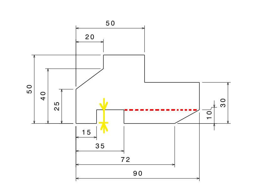

ich schaffe es nicht, die Skizze komplett grün hinzukriegen, obwohl alle angegebenen Maße hinzugefügt wurden.
Weiß jemand woran das liegt? Diagnose ist schon angeklickt

Der U-foermige Ausschnitt muss vertikal bemasst werden, oder eine Coincidence gesetzt werden mit der Ecke hinten rechts

Hier als Bild (war vorhin nur auf dem Spielzeug = Tablet unterwegs)
Gelb das Mass, rot gestrichelt die Coincidence.
Ob 'rot' Deiner Absicht entspricht, weiss ich nicht, ist nur eine Vermutung. Aber falls nicht, dann haettest Du ja eigentlich das gelbe Mass erzeugen muessen.
Eins von den beiden brauchst Du um gruen zu werden.
LG ... Wolfi

Danke für deine Antwort!
Also war die Skizze nicht vollständig bemaßt? Die Skizze stammt von unserem Prof., deshalb dachte ich, dass es stimmen muss

Nun ja, nur weil es vom Professor kommt muss es nicht zwingend perfekt sein
Die genannte Coincidence muss in CATIA eben erzeugt werden.
Je nachdem entsteht sie auch 'einfach so', das haengt davon ab wie Du in der Skizze arbeitest.
Man muss aber davon ausgehen, dass es so gedacht ist. Andernfalls braeuchtest Du das 'gelbe' Mass
