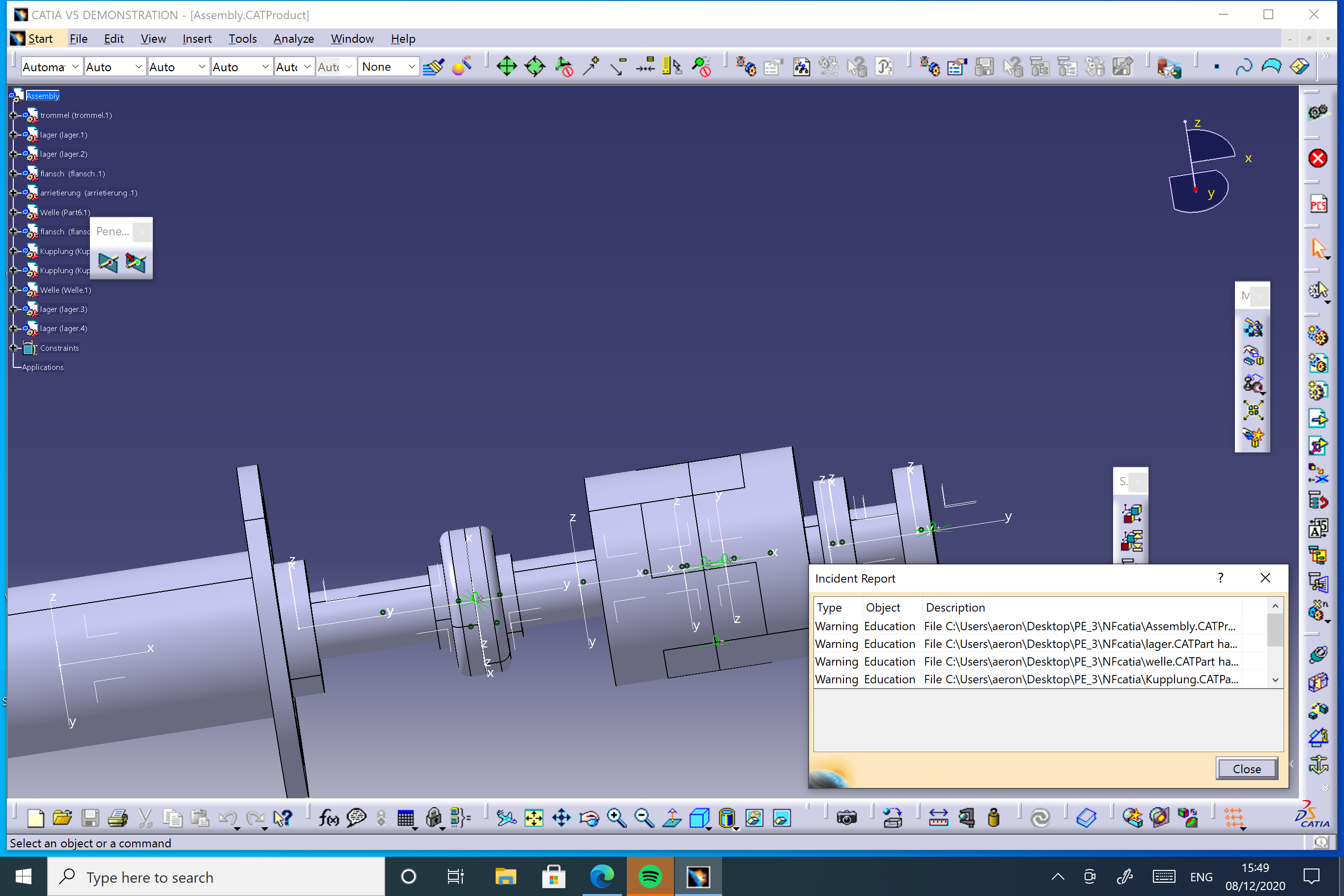

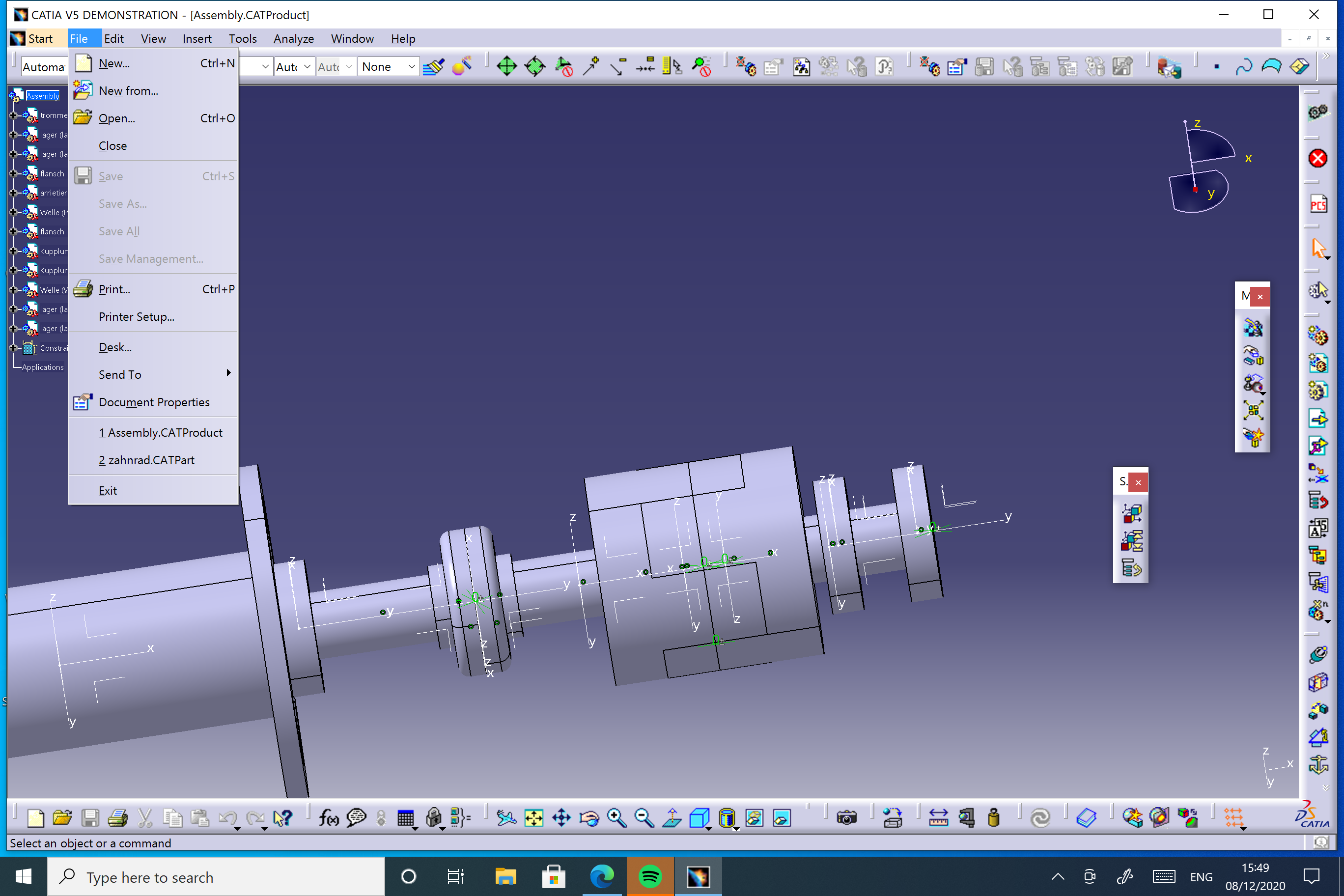

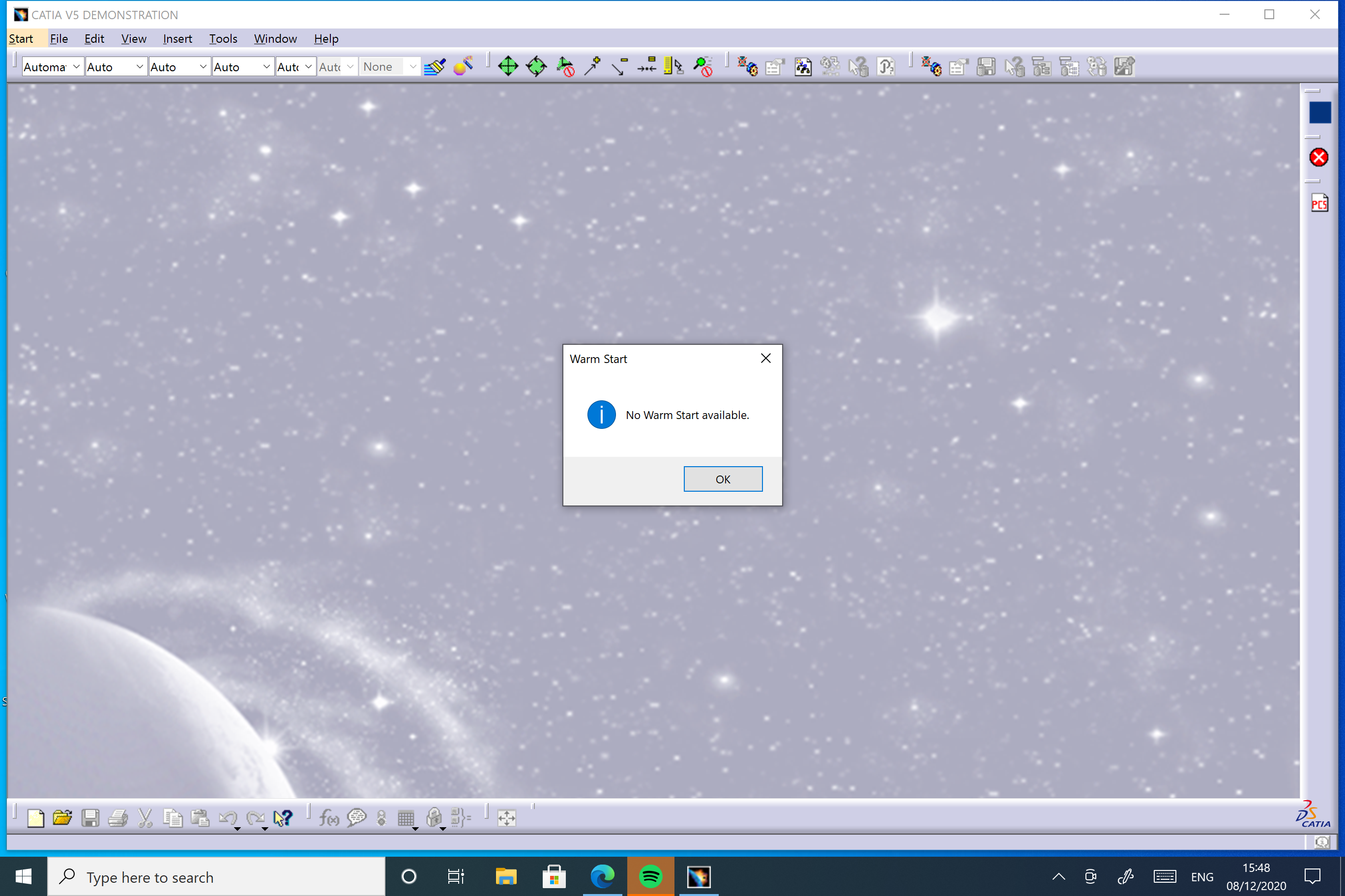

hallo zusammen,
ich nutze CAtia V% fuer studenten seit paar tagen, nun seit gestern kann ich mein arbeit nicht speichern, speichern steht in grau, kann man nicht einclicken. ausserdem , wenn ich catia starte bekomme ich eine warnungmit 'No Warm start available' obwohl die datum und Uhrzeit..usw  auf meinem surface stimmen.
ich braeuchte hilfe oder ein tip, damit mein projekt weiter entwickeln kann.

Willkommen im Forum.
Scheinbar ist der Demomodus aktiviert.
Hast du diesen in den Einstellungen aktiviert? (Tools -> Optionen -> Allgemein -> Lizenzierung -> Demo-Modus)
Hast du die Lizenz eingespielt (wie in der Anleitung beschrieben)?
