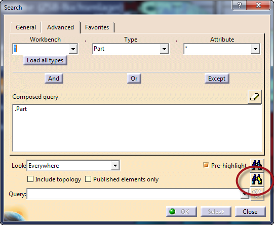

Hallo Klaus,
das geht über die Suchfunktion.
Gruß Uwe

Ich würde eher sagen
'Assembly Design'.Product
Dann werden die Produkte mit selektiert.
Edit: ...einschließlich CGRs
Die suche .Part generiert den Query
(((((('Product Structure'.Part + FreeStyle.Part) + 'Assembly Design'.Part) + 'Part Design'.Part) + 'Generative Shape Design'.Part) + 'Functional Molded Part'.Part) + 'Process Applications'.Part);all
im Gegensatz zu
'Assembly Design'.Product;all
[Diese Nachricht wurde von Lionel Hutz am 12. Mrz. 2020 editiert.]

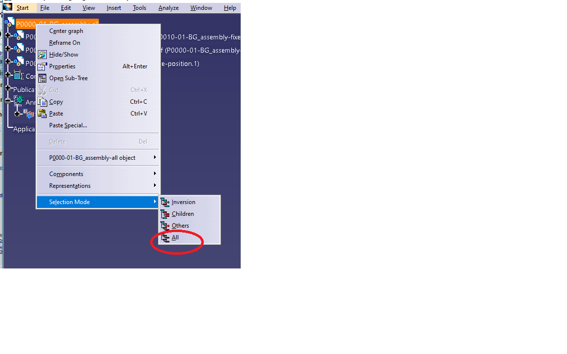

Ich habe da auch noch einen schnellen Weg gefunden!
Siehe Bild

Dann ist es aber nicht 'All' sondern 'Children'
LG ... Wolfi

Original erstellt von Lionel Hutz:
Der Weg von hit_ks gefällt mir sehr gut.
Gibts den auch in Catscript?
Das ist im Kontextmenu (rechte Maustaste).
Und wie gesagt 'Children' ...
'All' selektiert alles, auch weiter oben in der Hierarchie angeordnete Komponenten
LG ... Wolfi

Also die besten Ergebnisse habe ich mit Kontextmenu (rechte Maustaste)Children bekommen !
Besten Dank an alle!!
