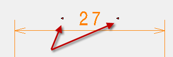

bei meiner CATIA-Installation finde ich partout keine Einstellung, mit der man diese kleinen Pfeile für Präfix und Suffix bei Bemaßungen einblenden kann.
Wo hat sich diese Einstellung denn in den "abertausenden" Optionen von CATIA nun schon wieder versteckt?

Hi MAR-CAD;
unter Tools/Optionen/Mechanical Design/Drafting im Reiter Manipulators.
Gruß Uwe

Warum mir die Option da nicht aufgefallen ist, frage ich mich gerade. Na ja. Ich muss dir zwei mal danken: Einmal für die schnelle Antwort, und einmal vor allem für die hilfreiche Antwort.
