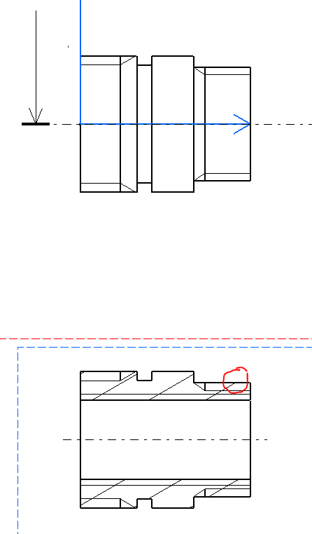

ich habe vor eine Hülse in einem Schnitt darzustellen. Diese hat sowohl ein Außen- als auch ein Innengewinde.
Jetzt habe ich das Problem, dass das Schnittmuster in das Außengewinde hineinragt. Ich möchte an dieser Stelle aber nur den Schnitt bis zum Gewinde. Gibt es dafür eine Lösung?

Hast du mal ein Bild wie es bei dir aussieht?

Ein Bild ist im Anhang.

Die Darstellung stimmt doch.
IMHO ist die Schraffur nur bei der Schnittdarstellungen von verschraubten Gewinden (Innen/Außen) falsch.

Hmm da kannst du eigentlich Recht haben.
