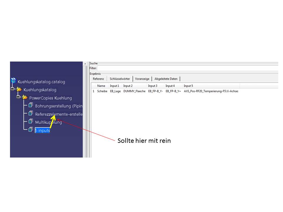

ich habe einen Katalog mit einer bestehenden Teilefamilie. Diese basiert auf ein CATPart mit 5 PowerCopies. Nun möchte ich eine 6. PowerCopy hinzufügen.
Wie kann ich das in den Katalog integrieren (in die gleiche Teilefamilie wie die anderen 5 PowerCopies)?
Denn wenn ich "in Katalog sichern verwende", dann erzeugt er alle wieder neu. Kann also nicht gezielt auswählen.
Wäre ja vorest auch nicht so schlimm, wenn ich im Katalog umsortieren könnte, was aber anscheinend leider auch nicht funktioniert.
Was tun?

du mußt den Katalog und das entsprechende Part öffnen.
Dann über "Add Component"  und  "Select external Feature" die hinzugekommene PC auswählen.
Gruß Uwe

DANKE !!
