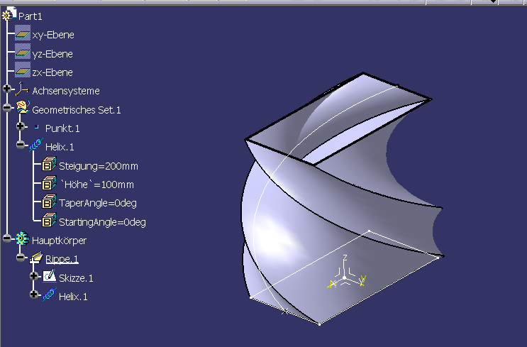

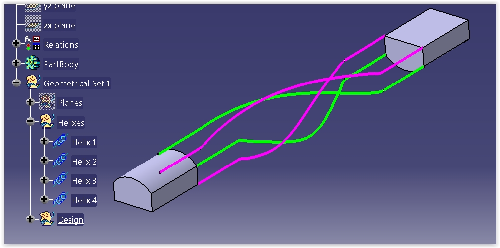

ich möchte ein Paket (120x51x180mm) auf einem Transportband um 180° drehen. Hierfür benötige ich ein Konstruktionsmodell bei dem das Paket einer Helix-Kontur folgt, sodass auf einem Abschnitt von 500mm das Paket gerade in die Schraubenform einläuft und am Ende gerade aus dem Kanal herauslaufen kann.
Ziel ist es, das Paket auf den Kopf zu legen.
Wer kann helfen?

ich möchte einen rechteckigen Verbund von kleinen Kuchen durch einen schraubenförmigen Kanal gleiten lassen, sodass ich die Ober- und Unterseite vertauschen kann. Die ursprüngliche Auflagefläche des Produktes soll nach oben gekehrt werden. Den Vortrieb sollen die nachfolgenden Produkte erzeugen.
Die Abmessungen des Produktes beträgt: Breite: 120mm; Höhe: 51mm und die Länge: 180mm
Bei einem Helix liegt die Federkontur in einer falschen Ebene.
Die schraubenförmige Kontur soll so geformt sein, dass der Einlauf das Produkt von einem Transportband übernehmen und am Auslauf wieder auf ein nachfolgendes Transportband übergeben kann.

Kannst du mal eine Skizze davon machen wie die Kontur aussehen soll?
Dann können wir dir Tipps geben wie du das modellieren kannst.

Original erstellt von hoddehavis:
Was meinst du mit Ebene? Die Helix ist kein ebenes Gebilde und hat auch keine Kontur. Vielleichrt benutzt du fälschlicherweise eine Spirale??

Meist du vielleicht so?

erstellt am: 23. Jan. 2017 15:52    Editieren oder löschen Sie diesen Beitrag!  <-- editieren / zitieren -->   Antwort mit Zitat in Fett Antwort mit kursivem Zitat    Unities abgeben: 1 Unity (wenig hilfreich, aber dennoch)2 Unities3 Unities4 Unities5 Unities6 Unities7 Unities8 Unities9 Unities10 Unities Nur für hoddehavis 10 Unities + Antwort hilfreich
...oder so?
