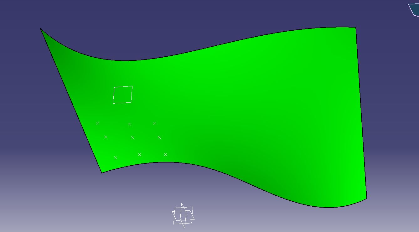

ich benutze Catia V5 R20 und möchte auf einer Freiformfläche Punkte/Löcher in konstantem Abstand verteilen.
Kann mir jemand einen Tipp geben wie das am besten funktioniert?

Kannst du mal ein Bild von der Fläche posten und wie die Punkte verteilt werden sollen (nur eine Richtung?).
ggf ist das geometrisch komplexer.

Servus,
hier sind 9 Punkte als Beispiel aufgetragen. Ich möchte das Muster über die ganze Fläche fortgesetzt haben und natürlich in konstantem Abstand

Auf einer zweifachgekrümmten Fläche Punkte gleichmäßig zu verteilen ist recht komplex (vergleiche die Dimples bei Golfbällen)
Näherungslösungen sind zB:
- Linie die die Fläche schneidet erstellen -> Linie mustern -> Muster mit Fläche verschneiden
- Linie auf Fläche erstellen -> Punkte auf dieser Linie verteilen -> Parallele zur Linie (auf der Fläche) erstellen -> wieder Punkte dort verteilen
