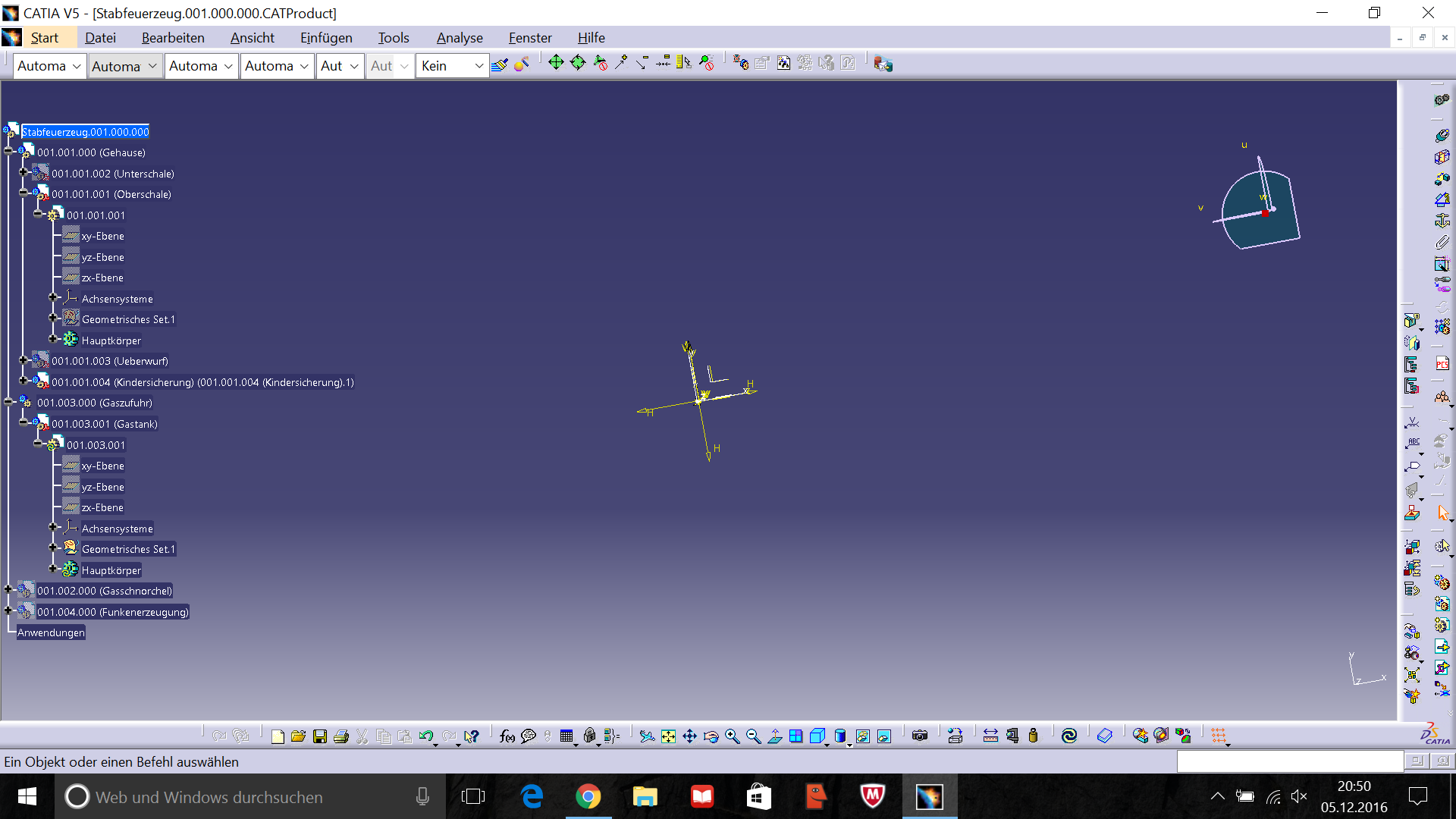

Guten Abend zusammen,
ich hab ein Problem und zwar möchte ich aus einem Produkt eine Komponente aus dem Hauptkörper in ein anderes Produkt in den Hauptkörper einfügen, allerdings kann ich das nicht mit copy&paste machen, da dann direkt die Fehlermeldung kommt, dass die absolute Achse geändert werden muss...Weiß jemand genau was damit gemein ist oder ob es irgendwie anders geht?
Sandro

Bitte poste mal ein Bild (ggf nur den Baum) was du kopieren willst.
Du wirft da einige Begriffe durcheinander (Komponenten gibt es nur im CATProduct, Körper nur in CATParts)

oh ja, das könnte sein... hier mal ein screenshot.
So dann nochmal genauer beschrieben  Aus dem Pfad Gehäuse->Oberschale->Hauptkörper soll ein erstellter Block in den Pfad Gaszufuhr->Gastank->Hauptkörper eingefügt werden.
Sandro

Hallo Sandro,
Mit Copy/Paste geht das Partübergreifend nicht so einfach wie du das gern hättest.
-Beim einfügen weiß das neue Part ja nicht wohin er den Block positionieren soll.
-Also musst du ihm das sagen.
Du musst alle Reverenzelemente die der Block im Ursprungspart hat dem neuen Part mittgeben.
Ich finde für deinen Fall könntest du eine Powercopy benutzen.
Gruß Uwe

...oder wie ich es nenne: "Powercopy light"
Mit Instantiate from Selection. Das erspart dir die Definition der Powercopy.
