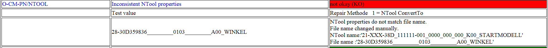

ich habe eine Frage bzgl. des VW Prüftools Validat.
Ich habe in der Konstruktion für die einzelnen Bauteile eines Betriebsmittels das VW Startmodell verwendet.
Und dieses natürlich gem. VW Standard entsprechend umbenannt.
Nun kriege ich bei der Validat Prüfung den Fehler, dass eine NTOOL Umbenennung manuell durchgeführt wurde.
Wir haben aber die Zusatzapplikation NTool für CATIA nicht.
Hat jemand eine Idee, was ich da tun kann?
Im Anhang der Fehler...

Hallo Robby!
Es sieht so aus, als würden Dateinamen und NTool Propertie nicht gleich sind, bzw. nicht der VW-Namensgebung entsprechen. Das kann aber händisch ohne NTool korriegiert werden.
Johannes

Die Fehlermeldung sagt genau,  was passiert ist: Dateiname und File Properties stimmen nicht überein. Müssen identisch sein.
Warum beschafft Ihr Euch Ntool nicht? Das ist im Basispaket und kostet fast nix.
Nach einmal anwenden hast Du es schon allein durch das Sparen von Zeit wieder rein.
