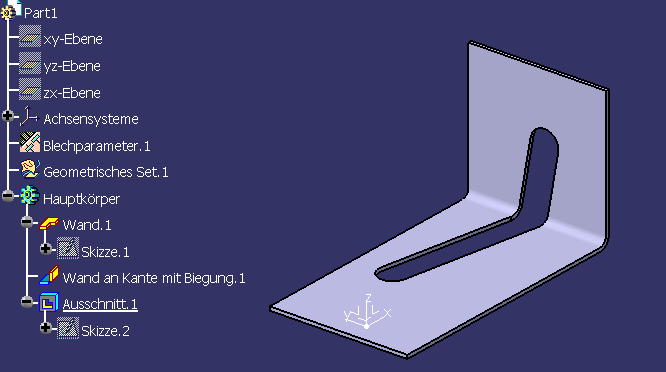

Warum benutzt du "unfolding" (also Biegungen einzeln "zurück biegen").
Du kannst falls erforderlich das ganze Teil abwickeln (Symbolleiste "Views": Fold/Unfold) und dann die Abwicklung weiter bearbeiten.

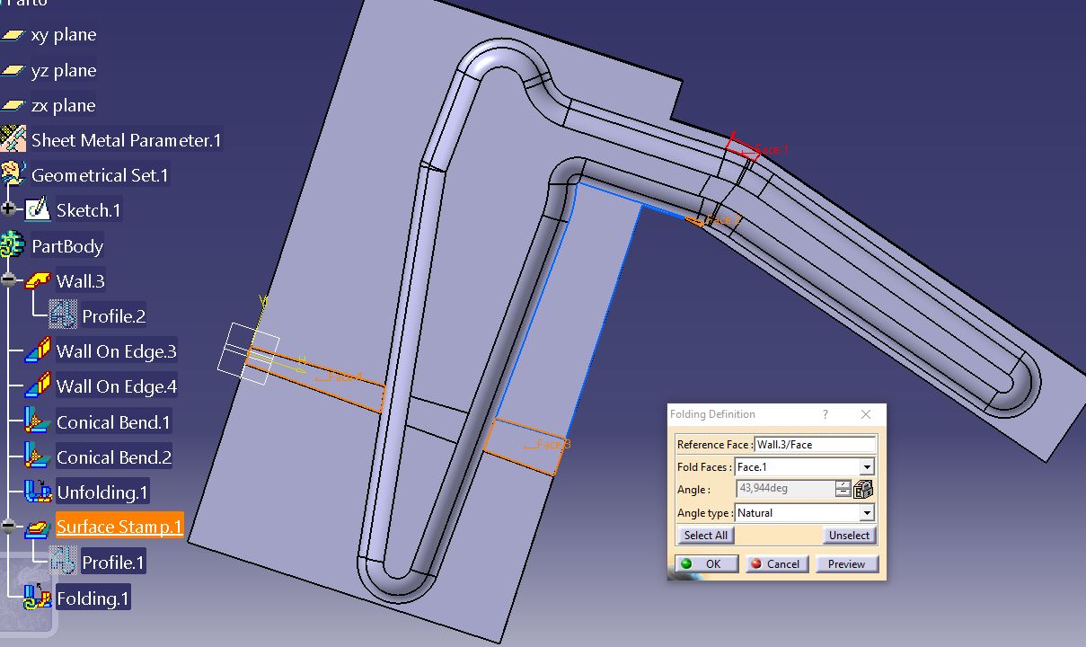

erstellt am: 07. Nov. 2016 22:01    Editieren oder löschen Sie diesen Beitrag!  <-- editieren / zitieren -->   Antwort mit Zitat in Fett Antwort mit kursivem Zitat    Unities abgeben: 1 Unity (wenig hilfreich, aber dennoch)2 Unities3 Unities4 Unities5 Unities6 Unities7 Unities8 Unities9 Unities10 Unities
Hallo Bernd,
ich weiß nicht ob du das so meinst (siehe Anhang)
Ich habe versucht bei der "Unfold" Ansicht einen Surface Stamp zu erstellen.
Aber ich dachte die "Unfold" Ansicht ist nur temporär z.B. für Zeichnungen gedacht.

Für Zeichnungen benötigst du die "Unfold"-Ansicht nicht. Dazu gibt es doch in der Drawing "unfolded Views" (siehe auch hier)
IMHO ist dies eher zum prüfen ob sich die Abwicklung nicht selbst schneidet, oder in der Abwicklung Features einzufügen (falls dies mal Sinn macht)

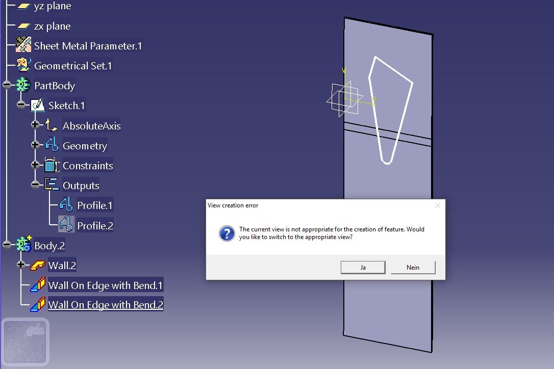

erstellt am: 07. Nov. 2016 22:17    Editieren oder löschen Sie diesen Beitrag!  <-- editieren / zitieren -->   Antwort mit Zitat in Fett Antwort mit kursivem Zitat    Unities abgeben: 1 Unity (wenig hilfreich, aber dennoch)2 Unities3 Unities4 Unities5 Unities6 Unities7 Unities8 Unities9 Unities10 Unities
Ja stimmt. Für Zeichungen gibt es das auch noch...
Aber wie kann ich in der Unfold Ansicht etwas bearbeiten? Schließlich taucht diese ja nicht mal im Strukturbaum auf.

erstellt am: 07. Nov. 2016 22:20    Editieren oder löschen Sie diesen Beitrag!  <-- editieren / zitieren -->   Antwort mit Zitat in Fett Antwort mit kursivem Zitat    Unities abgeben: 1 Unity (wenig hilfreich, aber dennoch)2 Unities3 Unities4 Unities5 Unities6 Unities7 Unities8 Unities9 Unities10 Unities Nur für thomas4321 10 Unities + Antwort hilfreich
Du schaltest auf die "Unfolded View" um, bearbeitest das Blech, und kannst wieder zurückschalten.
Jedes Feature merkt sich in welcher View es erzeugt wurde, deshalb kommt die von dir gepostete Meldung (ggf mal in die Doku schauen)

Das ist wohl ein Spezialfall bei dem das "Unfolding" sinnvoll ist.
Das braucht man nicht immer (siehe Bild, nur "Unfold View" verwendet).

Hallo Bernd,
du hast Recht, bei einem "Hole" oder "Cut Out" geht das problemlos.
Aber eben nicht bei einem Stamp...

erstellt am: 08. Nov. 2016 09:58    Editieren oder löschen Sie diesen Beitrag!  <-- editieren / zitieren -->   Antwort mit Zitat in Fett Antwort mit kursivem Zitat    Unities abgeben: 1 Unity (wenig hilfreich, aber dennoch)2 Unities3 Unities4 Unities5 Unities6 Unities7 Unities8 Unities9 Unities10 Unities
Siehe da... Es hat nun doch geklappt.
Die Lösung: An der jeweiligen Biegung solange mit den Parametern (hauptsächlich Radius)  spielen, bis die Fold Funktion wieder will.
Nicht wirklich schön.
Wenn jemand weiß welche Paramter wie grundsätzlich eingestellt werden müssen, damit dieses Problem nicht mehr auftritt, immer her damit.
Danke für Eure Hilfe.

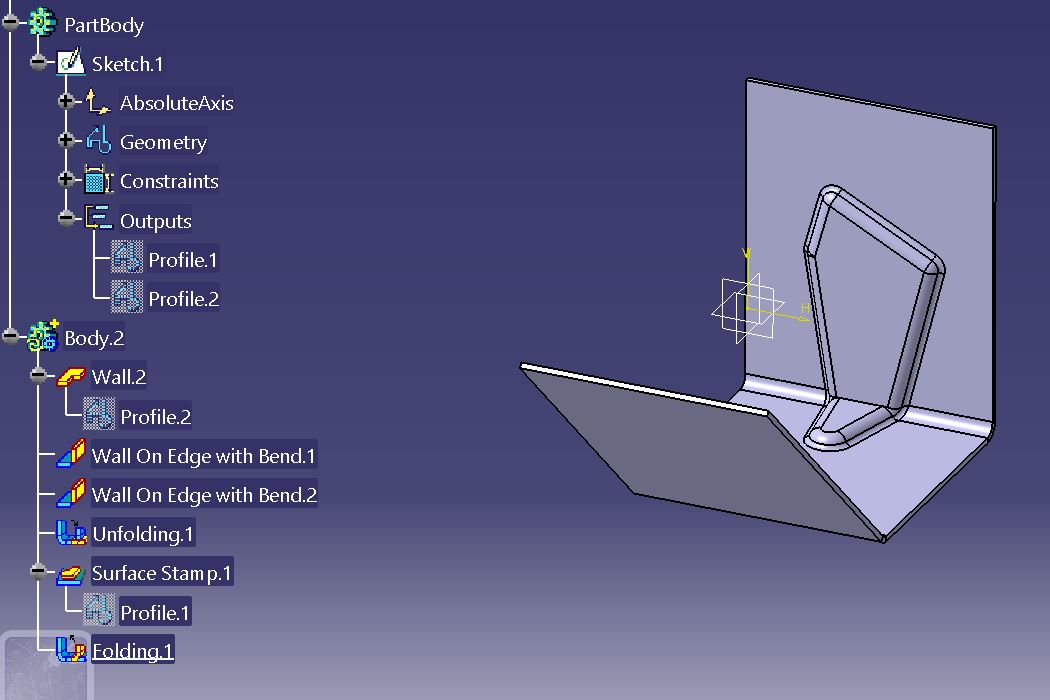

Folding_eg.CATPart
Original erstellt von bgrittmann:
Kannst du ein Bild posten (oder sogar ein CATPart (abgespeckt)) wie eine Biegung mit Prägung aussieht die sich nicht zurück falten lässt?
Hallo Bernd,
ich hab im Anhang mal ein Part bei dem ich das Problem reproduzieren konnte.
Mir ist klar, das ich das Problem wahrscheinlich durch eine Veränderung des Stamps und du anstatt eines Conical Bends, einfache Bends nehmen würde... in Griff bekommen würde.
Die Folding Funktion konnte ich leider nicht im Part abspeichern, da ich diese nicht zum laufen bekam. Deshalb habe ich noch ein Bild angehängt.
Grüße Thomas
