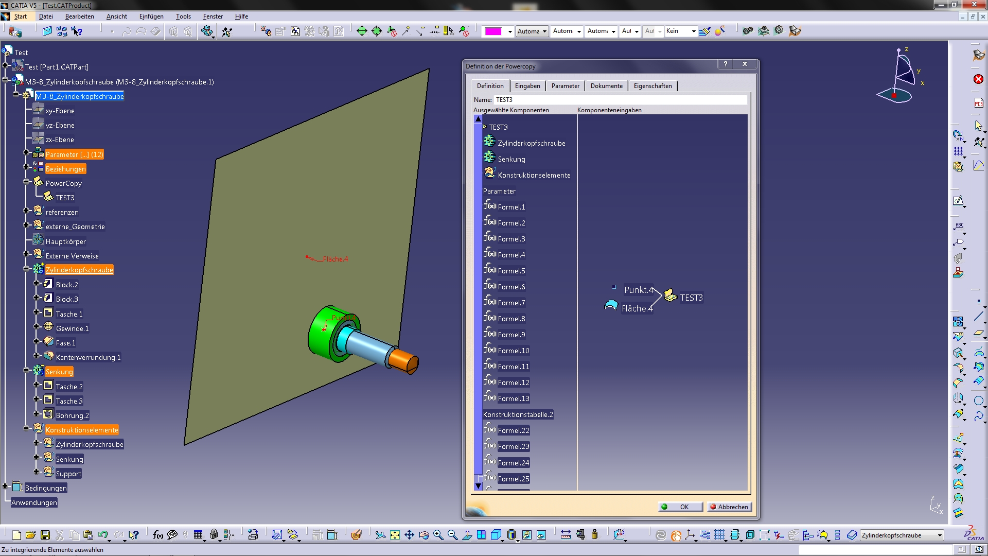

Ich brauche mal wieder eure Hilfe! Es geht um folgendes: Ich will mir per Konstruktionstabelle eine Zylinderkopfschraube mit Senkung als Abzugskörper anlegen, Sprich zwei Körper in einem CATPart. Der Körper Zylinderkopfschraube soll einfach nur als Optik im Produkt dienen, aber die Senkung will ich Intelligent in die dafür vorgesehenen CATParts kopieren und abziehen. Hoffe das ist einigermaßen verständlich?
Mein Problem hierbei ist nun, wie bekomme ich das CATPart, das die beiden Körper beinhaltet in den Katalog integriert UND so Aufgebaut, dass ich beim einfügen in mein Produkt nach einem Punkt und einer Fläche zur Positionierung abgefragt werde?
Hoffe hier weiß jemand rat?

ich bin jetzt einen Schritt weiter gekommen.
Ich habe es geschafft, mein CATPart mit BEIDEN Körpern in EINER PowerCopy zu verbinden und mithilfe des Katalogs abzurufen. Aber ich hab jetzt ein anderes Problem:
Als Auswahl habe ich Definiert, dass ich den Mittelpunkt und die Grundfläche als Support brauche. Dieses wird auch abgefragt beim Einfügen, aber ich kann keine Körperfläche anwählen sondern nur Ebenen oder zuvor abgeleitete Flächen.

Was hast du als Input für die PowerCopy?
ggf mal ein Screenshot des Strukturbaums und des Fensters der PowerCopy posten.

erstellt am: 05. Jan. 2017 13:19    Editieren oder löschen Sie diesen Beitrag!  <-- editieren / zitieren -->   Antwort mit Zitat in Fett Antwort mit kursivem Zitat    Unities abgeben: 1 Unity (wenig hilfreich, aber dennoch)2 Unities3 Unities4 Unities5 Unities6 Unities7 Unities8 Unities9 Unities10 Unities
Hoffe das Bild hilft euch weiter?
Als Fläche kann ich in der PowerCopy leider keine Körperfläche anwählen.
EDIT:
hab es geschafft, die Lösung war so simpel dass ich mir nur an den Kopf langen kann
[Diese Nachricht wurde von CatiaVerhaeltnis am 05. Jan. 2017 editiert.]

erstellt am: 05. Jan. 2017 13:29    Editieren oder löschen Sie diesen Beitrag!  <-- editieren / zitieren -->   Antwort mit Zitat in Fett Antwort mit kursivem Zitat    Unities abgeben: 1 Unity (wenig hilfreich, aber dennoch)2 Unities3 Unities4 Unities5 Unities6 Unities7 Unities8 Unities9 Unities10 Unities Nur für CatiaVerhaeltnis 10 Unities + Antwort hilfreich
Erzeuge dir mal einen Dummy-Körper von dem du eine Fläche als Input verwendest (also deine ganze Geometrie auf diese Körperfläche und einen Punkt aufbauen).
Wenn diese Körperfläche gleich gewölbt ist kannst du hinterher die Powercopy universeller verwenden.
Das schwierigste bei PowerCopies ist der stabile Aufbau der Geometrie mit wenigen Inputs.
PS: Willst du für jede Schraubengröße/Länge eine eigne PowerCopy erzeugen?
Wie bekommst du die Gewindebohrung (die du scheinbar modelliert hast) dann in ein anderes Part als die Senkung?

die Lösung für das Problem war einfach, dass ich INNERHALB des CATParts (und nicht wie ich es die ganze zeit gemacht hatte CATPart übergreifend) ein Dummykörper zu erzeugen und von diesem dann die Fläche abzuleiten.
Die modellierte Senkung muss ich manuell dann in das vorgesehene CATPart kopieren. Es gibt wohl noch eine Funktion im CATProduct die mir das vereinfacht, aber so weit bin ich noch nicht.
Bzgl Katalog:
Ich hab eine Konstruktionstabelle hinten dran hängen, die soll mir alle Schraubengrößen im Katalog zum auswählen anzeigen. Das scheint mit PowerCopy aber nicht so einfach zu gehen...zumindest hab ich es noch nicht hin bekommen.
EDIT:
Was mich aktuell auch stört ist, dass die PowerCopy mein Parametrisierten Teilenamen nicht mit nimmt sondern das PowerCopy dann Part.1 nennt....
