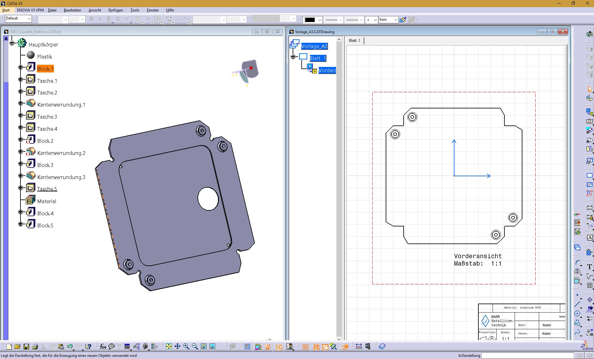

Ich möchte für die im Bild linke Part-Datei eine Zeichenableitung erstellen -wenn ich das allerdings mache erscheint in der Zeichung eine vereinfachte Kontur (ohne gewissen Bohrungen und Ausnehmungen). Ich hab die Datei schon unter einem neuen Namen gespeichert, Catia und das ganze System neu gestartet und auch CATDUAV5 drüberlaufen lassen - alles ohne Erfolg. Seltsam ist auch, dass wenn ich die Datei als Step-Datei abspeichere und neu öffne (sei es in Catia oder in Solidworks) scheinbar die vereinfachte Kontur abgespechert wurde. Die Datei selber zeigt allerdings keinerlei Fehlermeldungen am Anfang/währenddessen/...
Wäre super wenn ihr da Erfahrung habt und einen Tipp zur Fehlerbehebung geben könnt!

Im Part sind nach der letzten Tasche noch zwei Blöcke. Setz mal den gesamten Körper in Bearbeitung.
ggf kannst du die beiden Blöcke löschen.

Das wars, top, danke! Jetzt funktionierts einwandfrei!
