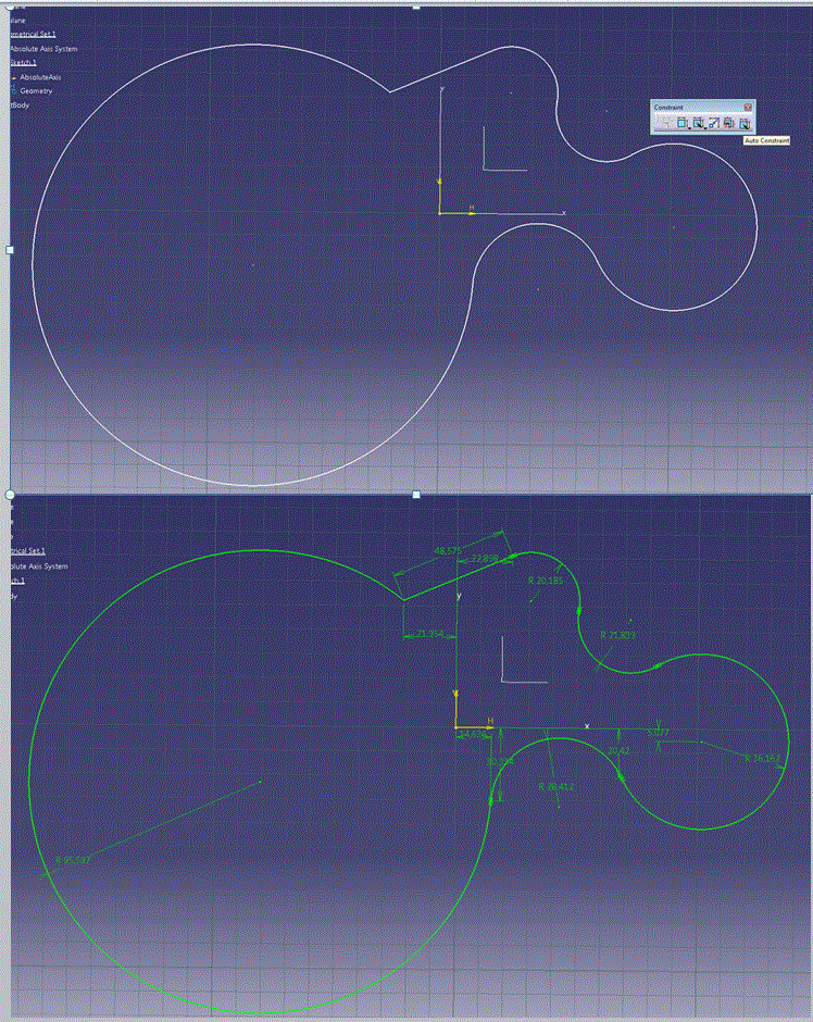

Moin Moin,
habe die Skizze komplett ohne Lücken, aber sie möchte nicht grün werden. Ich bekomme auch nicht raus, weshalb.
Siehe Bild
Danke für eure Hilfe !

Willkommen im Forum. Bitte Systeminfo ausfüllen.
In welche Richtung kannst du denn einzelne Elemente (oder die ganze Kontur) der Skizze noch verschieben?
ggf fehlt nur ein horizontal Abstand der Kontur zum Ursprung.

Vorweg ich bin totaler Anfänger, habe heute erst begonnen hiermit zu arbeiten.
Verschieben kann ich den ganzen Körper nach rechts und links.

Hi james,
Die Systeminfo findest in dem von Dir angelegten cad.de-Profil.
Wie der Bernd schon schreibt:
Du musst die Skizze noch relativ zum Bezugssystem bemassen.

Vielen Dank an Ihnen beiden. Sie hatten beide Recht, jetzt hat es geklappt. Ich saß jetzt ca. 2 Stunden daran die Skizze grün zu bekommen.

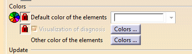

Was auch noch ein heisser Tipp ist die 'diagnosis' - wenn die Arbeitsumgebung gescheit angelegt ist, ist das aber in Tools-Options-Mechanical_Design-Sketcher-Sketcher bereits gesperrt

hallo james,
wenn du die skizze einfach u. schnell grün bekommen willst, dann verwende den befehl "auto constraint" du muss nur den selectionsrahmen
über die geometrie UND die skizzenachse ziehen dann ist alles in 1sek grün.
der nachteil ist nur, falls du die skizze nachträglich über eine bemaßung verschieben willst ist es nicht so einfach genau die richtigen elmente zu deselektieren, welche diese verschiebung zu lassen. den auto constraint setzt bedingungen nicht unbeding so logisch u. sauber wie man es manuel tun würde.

Hey Andi,
danke für den Tipp  damit hat es auch geklappt.
