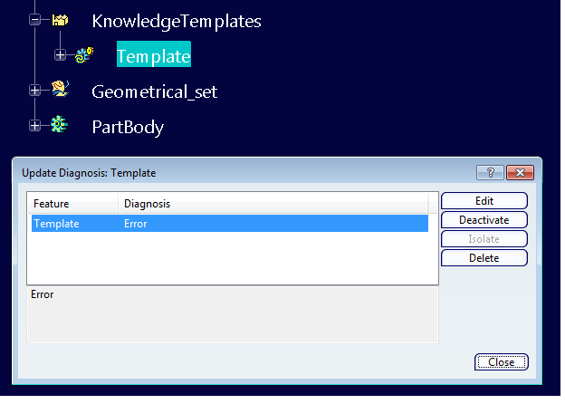

Hallo Zusammen,
ich habe ein Problem, das erstellen der UDF hat ohne Problem funktioniert. Das Einfügen der UDF funktioniert auch. Im Muttermodell der UDF wird jedoch ein Update verlangt. Klicke ich auf Update wird die Fehlermedlung erstellt. Wo kann der Fehler liegen? Aus weiterer Punkt ist mir aufgefallen das der Link der UDF bei der Einfügung unterbrochen ist somit eine Änderung der UDF nicht übertragen wird.
Ich würde mich über Infos freuen.
Gru? Sven

Servus Sven
"Sehr" aussagekräftige Fehlermeldung.
Ist die "Muttergeometrie" der UDF aktuell? Schon mal die UDF editiert/verändert, wird dann der Fehler angezeigt/bereinigt/näher bestimmt?
IMHO hat eine UDF keinen Link zu dem Ursprungs-Part.
Wie ist dein UDF grob aufgebaut?

erstellt am: 28. Sep. 2016 10:54    Editieren oder löschen Sie diesen Beitrag!  <-- editieren / zitieren -->   Antwort mit Zitat in Fett Antwort mit kursivem Zitat    Unities abgeben: 1 Unity (wenig hilfreich, aber dennoch)2 Unities3 Unities4 Unities5 Unities6 Unities7 Unities8 Unities9 Unities10 Unities
Bei Änderung von Geometrien und dann ein Update bleiben die Fehler....
Was ich nicht verstehe ist das die UDF bei der Einfügung keinen Fehler hat.
Der selbe Aufbau nur in eine PowerCopy läuft ohne Probleme.
Gruß Sven

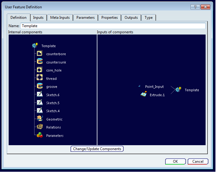

Hi Sven,
Da würde ich auf eine fehlende Publication eines Eingabeelementes oder ähnlich tippen.
Ist halt schwer zu beurteilen ohne weiter Info.
Gruß Uwe

Welche Eingabeelemente meinst du ?

Die die man zum Einstellen der UDF später als User benötigt.
Gruß Uwe

Ich habe die auszuwählenden Featrue als Publikation gesetzt. Trotzdem ist es so ...da bin ich echt ratlos..
Hast du sonst noch eine IDEE
Gruß Sven

Eine Frage habe ich da in dem Thema nochmal, bis jetzt habe ich die UDF immer ohne Meta Inputs erstellt. Hat damit jemand Erfahrungen? Bzw. wofür nutzt ihr die meta inputs?
Gruß Sven

Schon mal in die Doku geschaut?
Ich verstehe dass so, dass man da genauer den Typ der Inputelemente definieren und deren Reihenfolge steuern kann.
