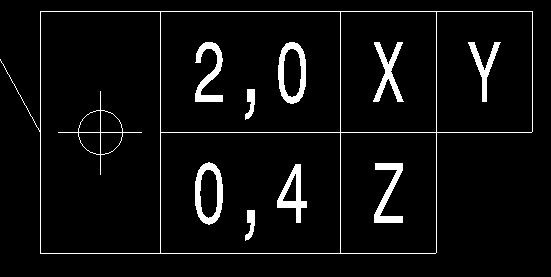

Ich versuche mich grade an einem Makro welches in Geometrical Tolerances (3D Toleranzen per FTA Lizenz im 3D Part eingebaut) in V5 aus Kommas Punkte macht.
Leider scheitert es Momentan an der gezielten Suche nach diesen Kommas innerhalb einer Toleranz. --> Bsp. Siehe Bild.
Hier soll per Suche das 2,0 bzw. 0,4 erfasst werden und durch 2.0 bzw. 0.4 ersetzt werden.
Die Toleranzen liegen im Baum unter Views/Geometrical Tolerances/....
Hat jemand eine Idee wie die Suche aussehen muss?

Schau mal bitte im CATIA V5 Programmierung Forum.
Da die FTA Workbench kaum per Makro ansprechbar ist, wird es vermutlich nicht gehen.

Hallo Bernd,
danke für die schnelle Antwort.
Hab gestern kurz in dem Forum geschaut und einiges zur FTA gefunden. Da ist wohl noch mal genauere Recherche
angesagt
