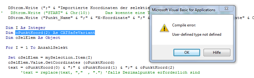

danke für deine Antwort. Leider habe ich beim Ausführen des Skripts einen Compile Error. Wobei die gesamte "Message" rot markiert ist. Selbst ein Umändern der Message in "Message = ("hallo") lässt mich nicht ausführen, da ein weiterer Compile Error auftaucht.
Bitte um Hilfe

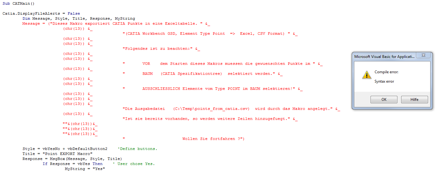

Hallo Joe,
anbei noch den anderen Compile Error.

Hi Hans,
hab mir das Makro eben erstmalig angesehen.
Zu den Fehlermeldungen:
- 'As CATSafeVariant auskommentieren
- bei den Message-Zeilen fehlt ein Blank nach dem Ampersand, also '& _' und nicht '&_'.
Das Makro erwartet, dass die Punkte vor dem Aufruf ausgewählt werden und hängt sie dann in einer csv-Datei an eventuell bereits vorhandene Werte an.
Der Import zu Excel etc. erfolgt händisch.
